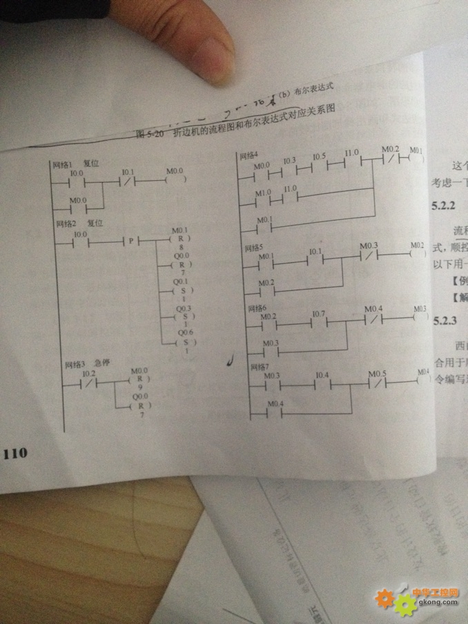

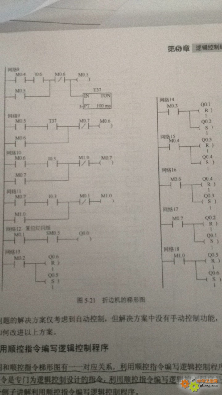

如图,求助前辈,复位后怎么停止

一直不明白机器复位后怎么停止的
整个程序是这样的
[此贴子已经被作者于2015/2/28 8:25:11编辑过]

发表于:2015/2/28 11:21:14
i0.0是复位按钮,R命令执行,相应的输出就没电了,也就停止了。i0.1按下,解除复位一些列动作。

发表于:2015/2/28 13:11:23
M0.1 R 8的意思是复位M0.1,M0.2......M0.7,M1.0,一共8个位。
Q0.0 R 7同理,是从Q0.0开始到Q0.6的7个位。

发表于:2015/3/2 8:05:33
回复 #1楼 fireray
整个复位其实就是机器的回原点动作,而回原点是通过Q0.1 Q0.3 Q0.6的置位实现的,我的意思是这三个点置位后是怎么停止的

发表于:2015/3/2 8:07:46
回复 #2楼 xiaok_kangbo
我的意思是具体动作的停止,不是状态位

发表于:2015/3/2 8:27:13
当按下i0.1,i0.4,i0.7时Q0.1 Q0.3 Q0.6就会复位
