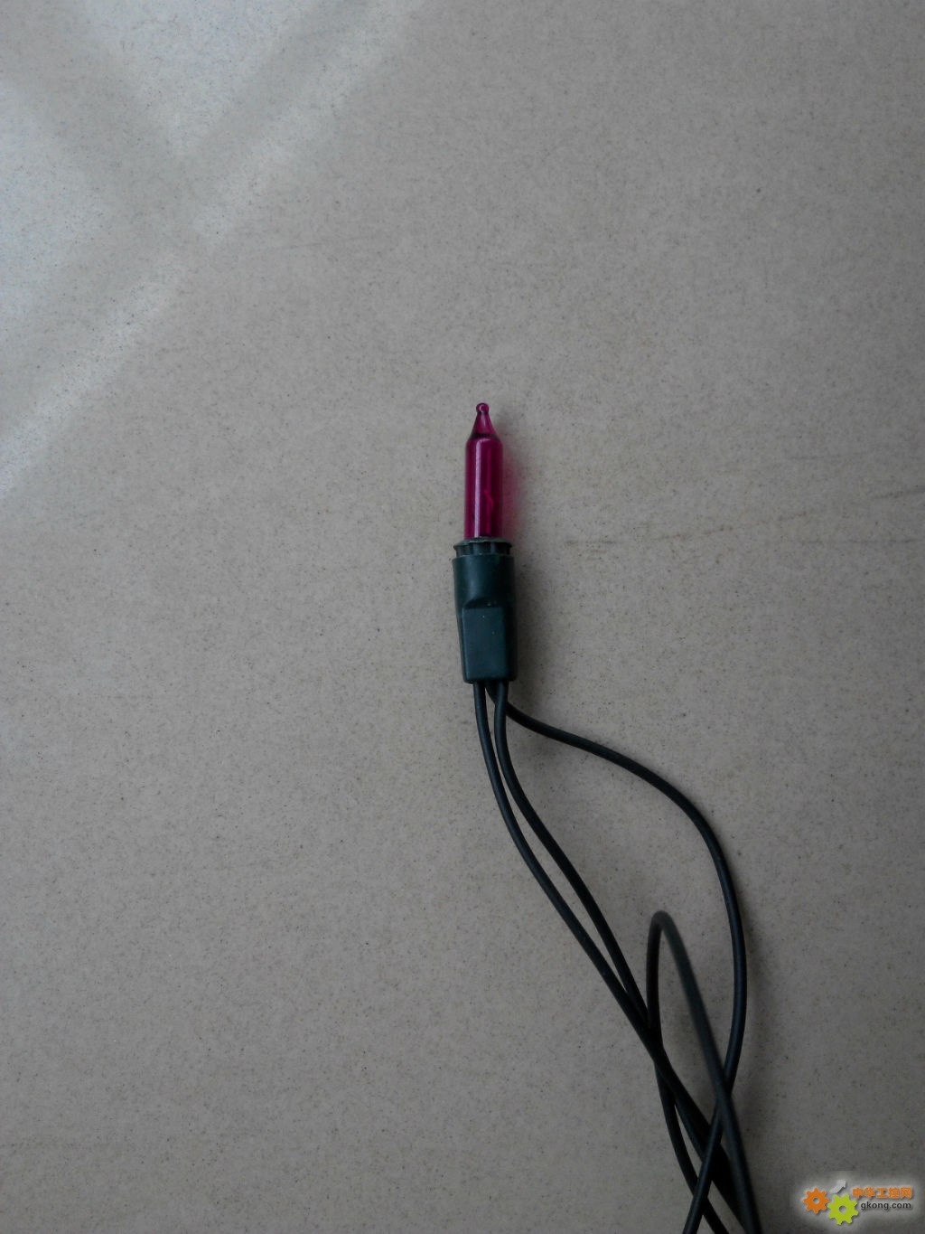

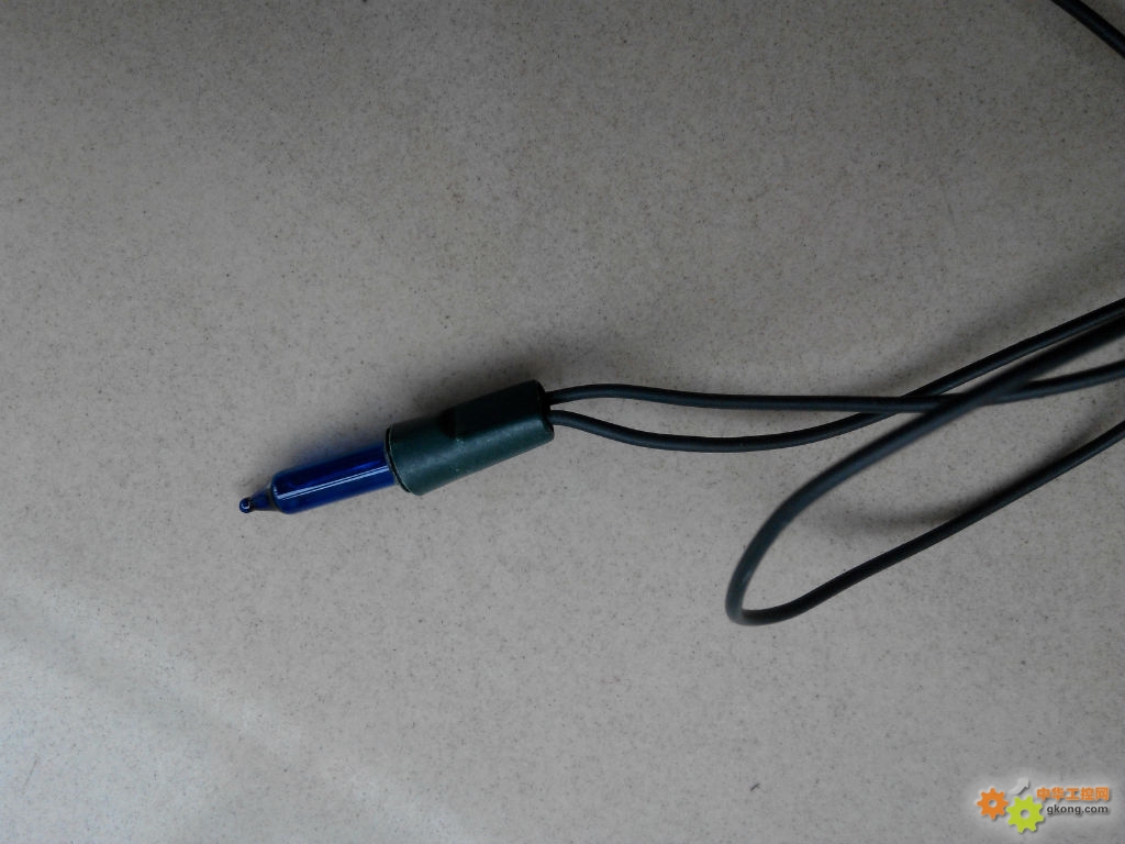

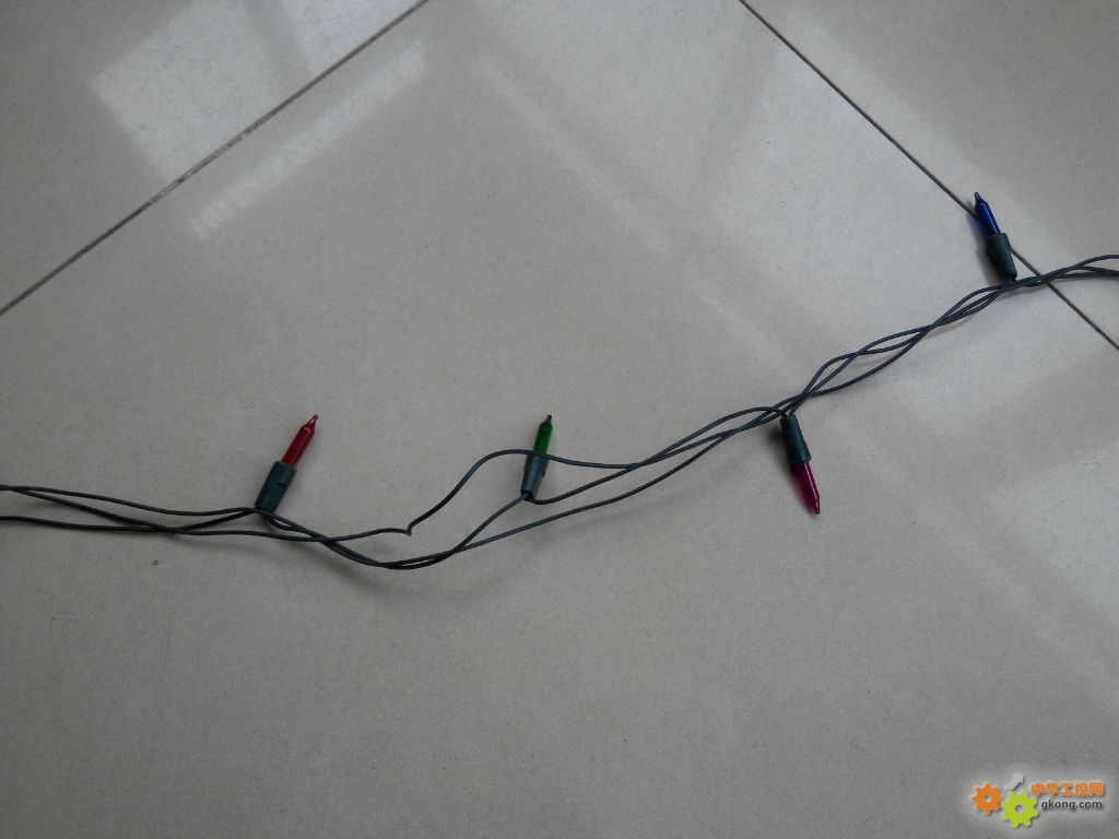

这个灯很长,交替闪。现在我也没找到控制器啊。就发现有一半不亮了。有的灯泡还是三颗线,还有2颗线。给我弄蒙圈了。谁知道怎么回事啊。这是什么窜并联啊。

如果一个灯泡烧了,会影响和他一起亮的这些吗。

这些灯应该是分成了好几组进行了串并联。他应该是一段一段的

谁知道啊。我发现好像有一个灯泡黑了。烧了。难道影响一大片吗。现在只有一半亮。

那他是怎么实现交替闪烁的。我也没有发现控制器啊

这种彩灯是分回路的,最少分两个回路,每个回路的灯串里有一个没有颜色的灯泡,这个灯泡就是控制灯串闪烁的,仔细找一下这个灯泡,换一下试。

这个灯是串联的,楼主有表的话就测量一下,没有就用亮的去代换不亮的就能找到问题。
