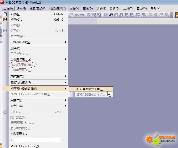

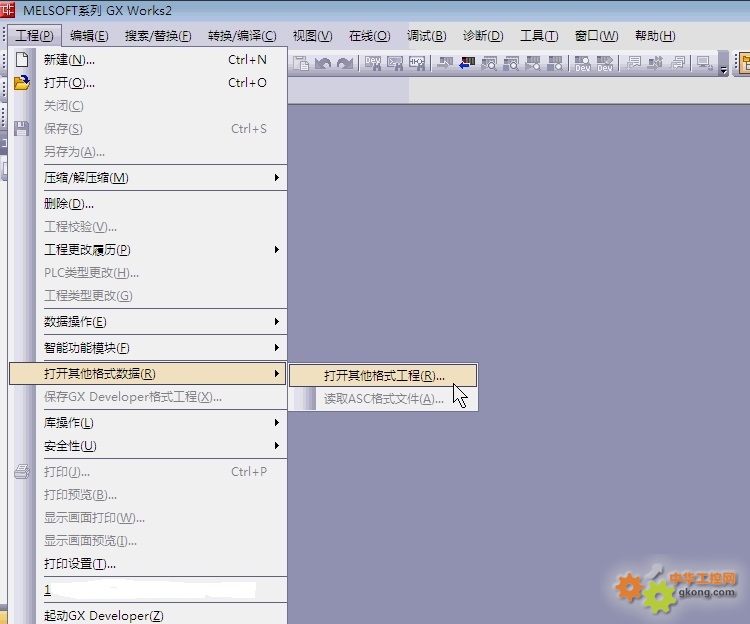

gx works2打开是Gppw.gpj看看下图吧。
[此贴子已经被作者于2015/2/22 11:04:27编辑过]

谢谢大家,我对软件不熟悉,已经打开啦。程序显示只读,能下载到新的fx系列plc吗、

回复 #4楼 浩瀚大海
选择更换plc型号,然后再传送到新型号的plc中就可以了!!

fsjnzhouyan兄的方法是正解!

能下载也能上传。。。。。。只需要点击:PLC类型更改
