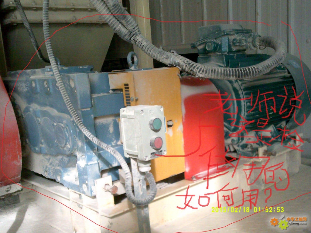

这2个按钮在电机旁边,不晓得干什么用的?只知道不是启动停止电机用的,问了一下工程师说是停车检修用的,在问人家就不给说了,麻烦大家给看一下谢谢

这台设备应该是PLC自动控制的,这个开关是这台设备脱离PLC单独控制启动用的

就地操作柱
你那工程师赵本山的小品看多了,自已不懂,瞎忽悠
什么检修用的
不用pLc控制就是检修了?
现最普遍的控制方案有三种:远程自动即pLc自动,远程手动即pLc控制柜手动面板,就地操作柱手动

不是本地手动启停按钮??

在启动柜打到手动时可以启动停止电机。

如果说楼主是懂行的,根本就不用问,直接看接线,看控制箱或者控制柜,或者看箱门上的电路图。
这就是欺负外行的手段。
目测是现场试车的控制按钮,因为设备永远不可能不损坏,损坏更换之后要就地测试运行效果的。

楼主打开端盖查一下线路就清楚了。

找份图纸看看就一目了然了。

看看设备可以的话,你那个按钮按一下不就知道了。

老师傅说的一点没错,这是现场试验按钮,只有检修才会用上。平时绝对不能乱按,可能导致系统异常,甚至重大安全事故。
按钮离电机这么近,启动相当危险。一般启动按钮都在离设备稍远配电柜,按钮屏,远程电脑上。
无论别人怎么说,你心里肯定半信半疑,要自己亲自试验试验。
