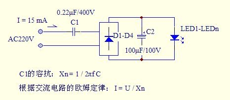

#58楼
看到这里,我似乎明白了为什么LED照明灯那么不经用了。问题就是驱动电流的设计值问题。对于高亮的发光二极管,工作电流不能太大了。说控制在15mA还是可以的,不管它是否亮度如何,这个值才是安全的。否则发光管的功率就会太重了,导致发光管被烧断。
限流,让发光管工作于安全工作电流下,这才是长寿的关键。

#59楼
如果还是坏LED管,那就是说LED垃圾了。
