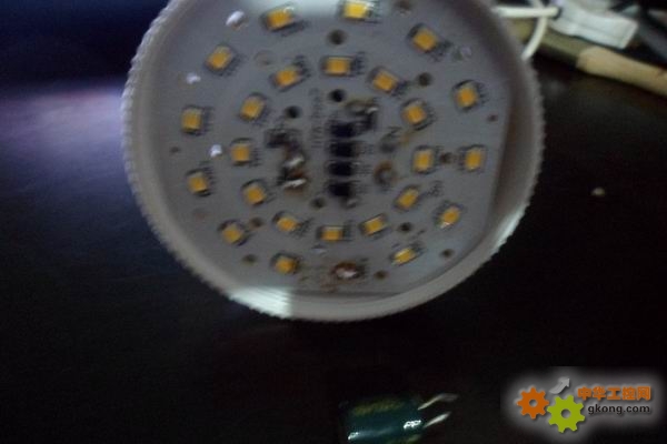

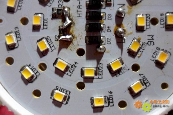

刚看了27楼主回复,仔细检查了下。有新发现,LED16中间有个小黑点,会不会是它坏了呢?

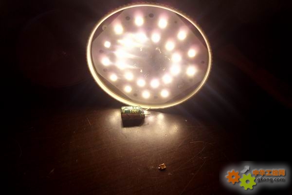

把发光贴片焊下来,直接用焊锡连上看看先。

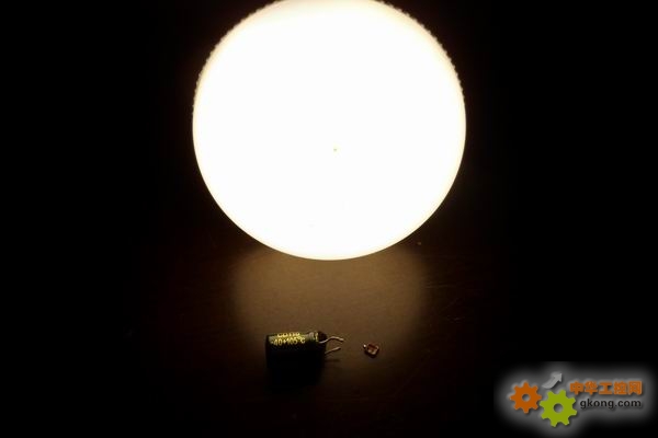

旋上灯头,插上电源,还真就亮了。呵呵,开心。表情

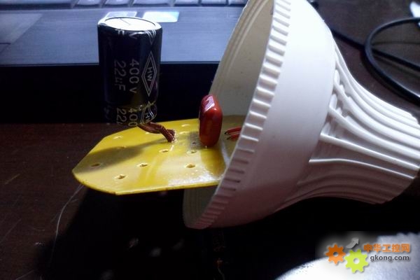

那个电容,我搞了个400V,22微法的焊上的。LED16就用焊锡直接连着了。LED灯重新能工作了。

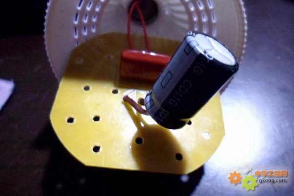

这个电容也是一个坏的节能灯头上拆焊下来的。
不知能使用多少时间。
