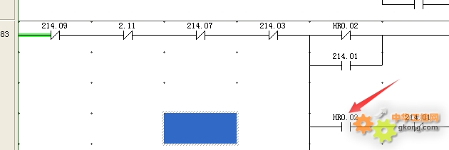

如何所示,HR寄存器,其他地方没有使用,就这两个位置
为啥断电上电偶然就会置位了HR0.02????
另外人机那里也没有使用。。。。

请上传你的Omron程序,这样有利于全面分析。

怎么会就这两个点呢?楼主能否全贴出看看

建议把程序传上来,或楼主检查一下你的程序中是否有使用过HR0地址的地方或调用了特殊功能的。

其实有4个触点使用到了这个地址,但是没有看到可能的输出点用到这个地址。
人机上呢?是不是人机上用到了这个地址?

对,都是触点来的,程序没有用到输出
人机那里没读出来
问题是HR0.02很偶然就会置位了,有时运行时发生的,有时是断电上电以后发生的

还有宏指令?
