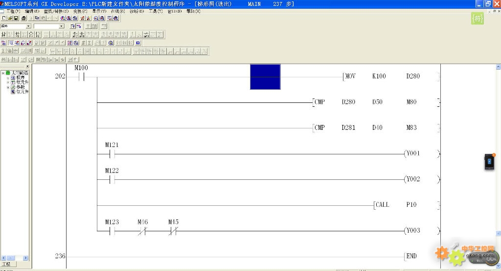

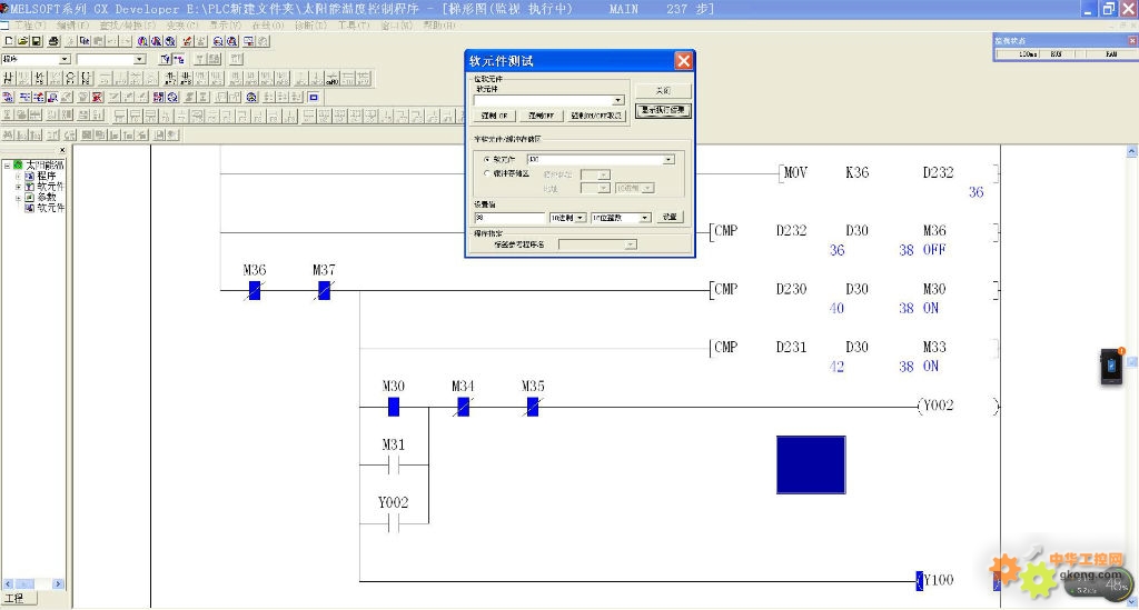

请前辈们帮忙看看为什么没有输出
4
398
请前辈们帮忙看看为什么没有输出
1154
中华小熊
153
1154
作者的所有帖子(153)
2015/1/3
发表于:2015/2/10 16:29:23
y002没有输出是什么原因造成的。是梯形图编错了吗?zao
台达切膜机解决方案,提高卫生纸制程产能和效率
15679
deweg
2091
406
15679
作者的所有帖子(2091)
2005/6/10
发表于:2015/2/10 16:37:08
有双线圈输出吗?程序其它地方还有Y2吗?
与FF连接的ABB多变量流量变送器用于造纸工业
[5]
1154
中华小熊
153
1154
作者的所有帖子(153)
2015/1/3
发表于:2015/2/10 16:40:46
其他地方没有Y2只有这一个地方有,,
哦哦哦,想起来了。应该是这个地方吧!
谢谢提醒。 本来是想写个手动的程序来着,看来要改程序了。呵呵呵
[此贴子已经被作者于2015/2/10 16:46:07编辑过]
台达DMV双摄像视觉系统在激光切割定位的应用
25227
wenquan753
15252
25227
作者的所有帖子(15252)
2006/10/18
发表于:2015/2/10 20:55:09
所谓的双线圈嘞
倍福基于 PC 的控制技术在水刀切割机械中的应用
21400
fywsch
13920
-183
21400
作者的所有帖子(13920)
2005/12/30
三菱电机活动(三)
西门子logo体验(三)
英威腾PLC体验(二)
发表于:2015/2/10 21:45:56
呵呵,先检索下总是没错的。找出来就没问题了。双线圈啊。
智慧社区管理,华北工控可提供智能门禁系统专用嵌入式计算机
[视频课程]一个小时教你学会升降输送系统编程方法
[视频课程]西门子S7-200SMART如何快速找回原点
[视频课程]台达DVP系列入门精讲
[视频课程]七节课带你全面认识西门子S7-1200
[视频课程]西门子S7-1500TCPU应用
46.8003
