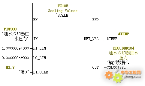

一直是三菱的PLC编程,从没编过西门子的程序,客户制定用西门子的PC,哪位大侠有西门子模拟量模块的编程实例。

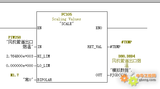

这个是300的模拟量调用FC105来读取可以用FC106来输出。

以下是引用秀全在2015/2/9 18:02:30的发言:
FC105输入线性化,FC106是输出线性化。
模拟量的输入输出只要MOV指令就可以了,和200系列一样。
L  PIWxxx
T  xxxx      //模拟量输入
L  xxx
T  PQWxxx    //模拟量输出
Good Luck~
