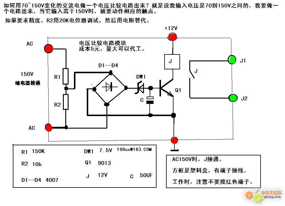

请教,如何用70~150V变化的交流电做一个电压比较电路出来?就是说我输入电压是70到150V之间的,我要做一个电路出来,当它输入高于150V时,就要动作相应的触点。在网上查了下,只能用低压电路做(7到12V左右),怎能做到等效呢?

电压比较电路

1楼给出的方案好简单呦。赞一下。原理就是:
第一,把取样电压降低到弱电电压;
第二,整流,把交流取样变成直流取样;
第三,比较,这个典型电路很多,数楼上的推荐最简单。

   电路参数都给出来了,好。

一楼的很好,学习了,把图,原件参数都例出来了。
