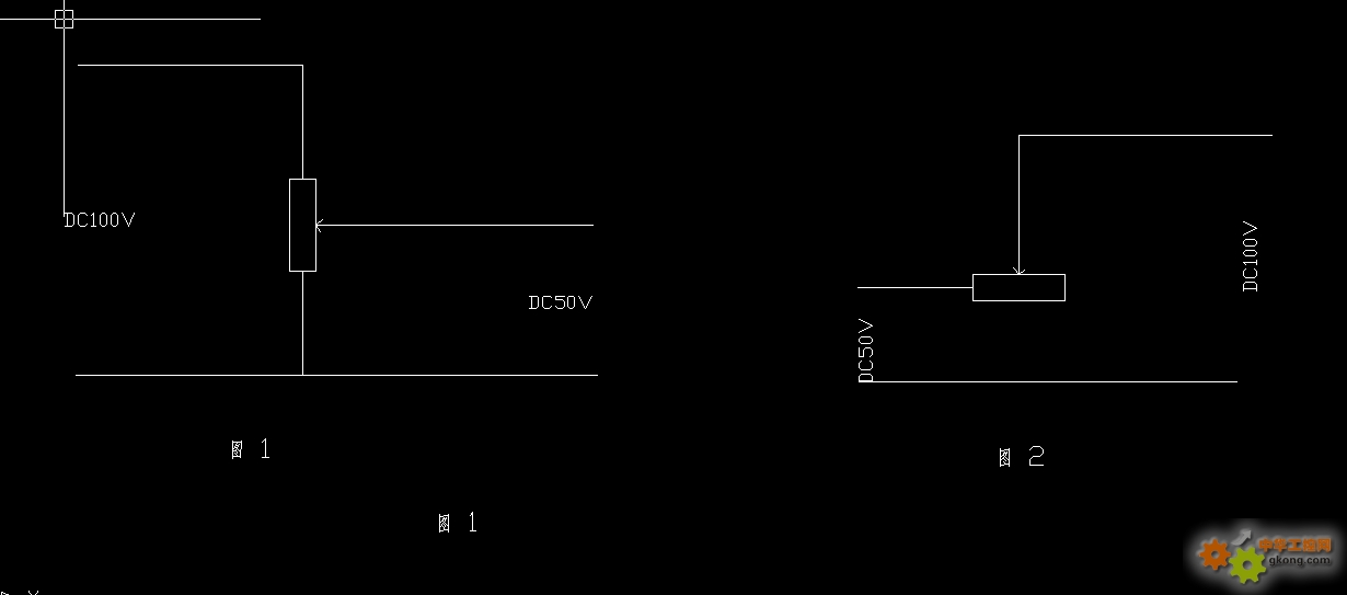

请问图1 和图2哪个具有分压功能,图1和图2 原理一样吗

这就是

图1的50V,可以上下滑动,得到不同电压。不算分压吧?
图2不知道是什么意思,完全没看懂。。。

      图1为分压功能。
      图2中的50V为可控电源吗?
      有全电路吗?

图1分压,图2降压!

图一是电阻分压,图二属于电阻降压

图一分压,图二降压。
