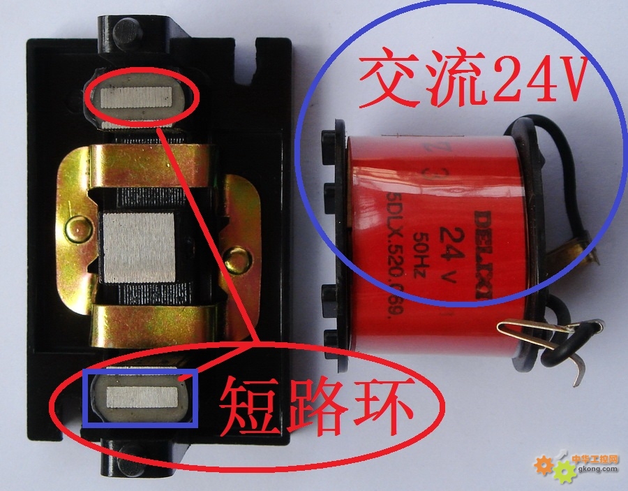

再给大家看一下交流接触器的内部结构(铁芯的短路环)。
其实,交流的铁芯(有短路环的)可以用在直流电路中,但直流的铁芯(无短路环的)不能用在交流电路中。

我不知你的jqx系列小型接触器是怎样的。但从电工原理来说,没有短路环的直流接触器是不能用于交流电路的,原因是交流有过零现象,在电压(流)过零时铁芯会释放。在每秒100次的过零现象中,触点就会以每秒100次的频率震动,这种震动会危害接触器触点,并会影响负载的正常工作或者寿命。因此你说用于交流电路的jqx系列交流接触器的铁芯没有短路环是不可思议的,可能你没有注意或者没看清楚。
再一个就是所有接触器的触点间的距离是固定的,你调节了铁芯的气隙,会影响接触器触点的接触力矩,造成接触不良致使触点接触电阻变大而发热,反而降低接触器工作的可靠性以及影响其寿命。
