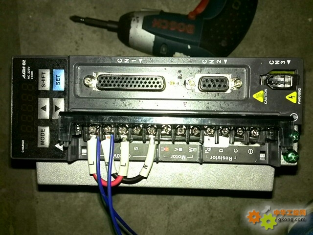

台达伺服一通电漏电开关就跳闸怎么回事?如图接线,只接电源线,cn1-cn2都没接线,马达也没接,同电就跳闸

伺服器有问题了啊

伺服驱动器是新的吗?

电源接L1c L2c R S端子

漏电开关是否容量过小了呢,换个断路器看看

代换排除吧,

电源接L1c L2c R S端子
试过了,还是一样

伺服驱动器是新的吗?
新的

改接在R,T上试试,L1C,L2C上也与R,T各分开通电试试

不会电压不对吧
