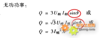

想研究这个问题,就必须懂得该设备是如何测量有功功率和无功功率数值,也就是测量和计算的原理是什么。
有功功率计算很简单,无功就很麻烦了。
度娘了一下,无功功率的计算,必须要懂得一个角度的数值,也就是电压和电流之间的相位差。
楼主公司的设备肯定有检测这个角度数值的传感器或者仪器。
度娘:http://wenku.baidu.com/link?url=69YXyqc_tbLMNvMAIw4IAkDySPhJ-pQOyerIJAXn8FR-2dODapB82S11tFdCiWqJApEEkjJSXEVQvmbJGKL0bkZEl6hwujrPDeoeX6sPL2u
