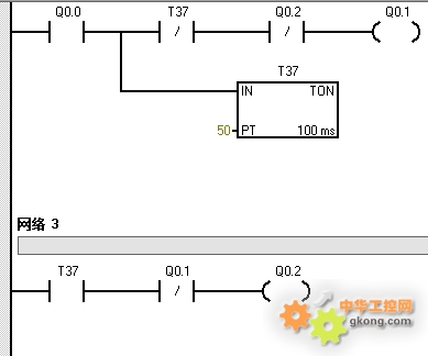

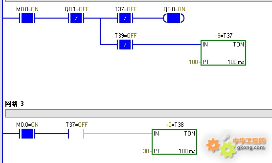

为什么T38没电呢,定时器T37不是保持接通吗

你的T37定时时间还没到呀 上面显示才9s呀?线圈是得点的但定时时间还没到,触点不动作的呀

只是我截图的时候没到,定时时间到了也不动作

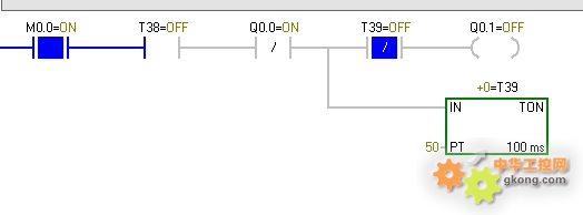

在另一个你的发帖中已经回答你了,T38定时结束后,Q0.1接通导致网络2能流断开T37复位,T38复位,从而T39不会启动。

T38一得电 ,你Q0.1也得点了呀 直接把T37给断电了

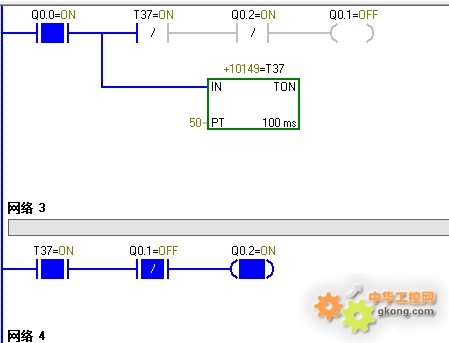

是的,还有一个问题想请教一下如图,T37可以一直作为使能端吗还是需要中间位存储器M?

如图,定时器一直累积计数没问题吗,T37可以一直这么接通下去吗

定时器累计值最大到32767,之后就不再累加,直到定时器被复位。
