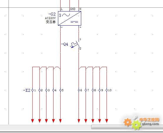

这个24V电路里,24V短路了Q4却不跳,我觉得是不是要换4个端口的空开把24-也放进去啊~?
这样短路开关电源保护了吧。

开关电源先保护了吧

Q4选择是否合理。
确定是负载短路吗?
21400

空开的规格选型正确吗?

回复 #3楼 hwl123
肯定短路了,下游端子直接导通了都没有跳空开。
型号我再确认下,但是直接短路了又不是过载和型号关系不大吧?
我老是感觉是先保护了。

回复 #4楼 fywsch
下游端子直接导通了。。

楼主 ,这是EPLAN画的么?Q4代表短路保护么?4个端口的空开和这图有什么关系?4个端口的空开是什么东西?
不才成了问题少年,还望楼主能给解释解释,谢谢

也可能Q4额定电流比开关电源大呢

开关电源保护了,短路后无输出。
