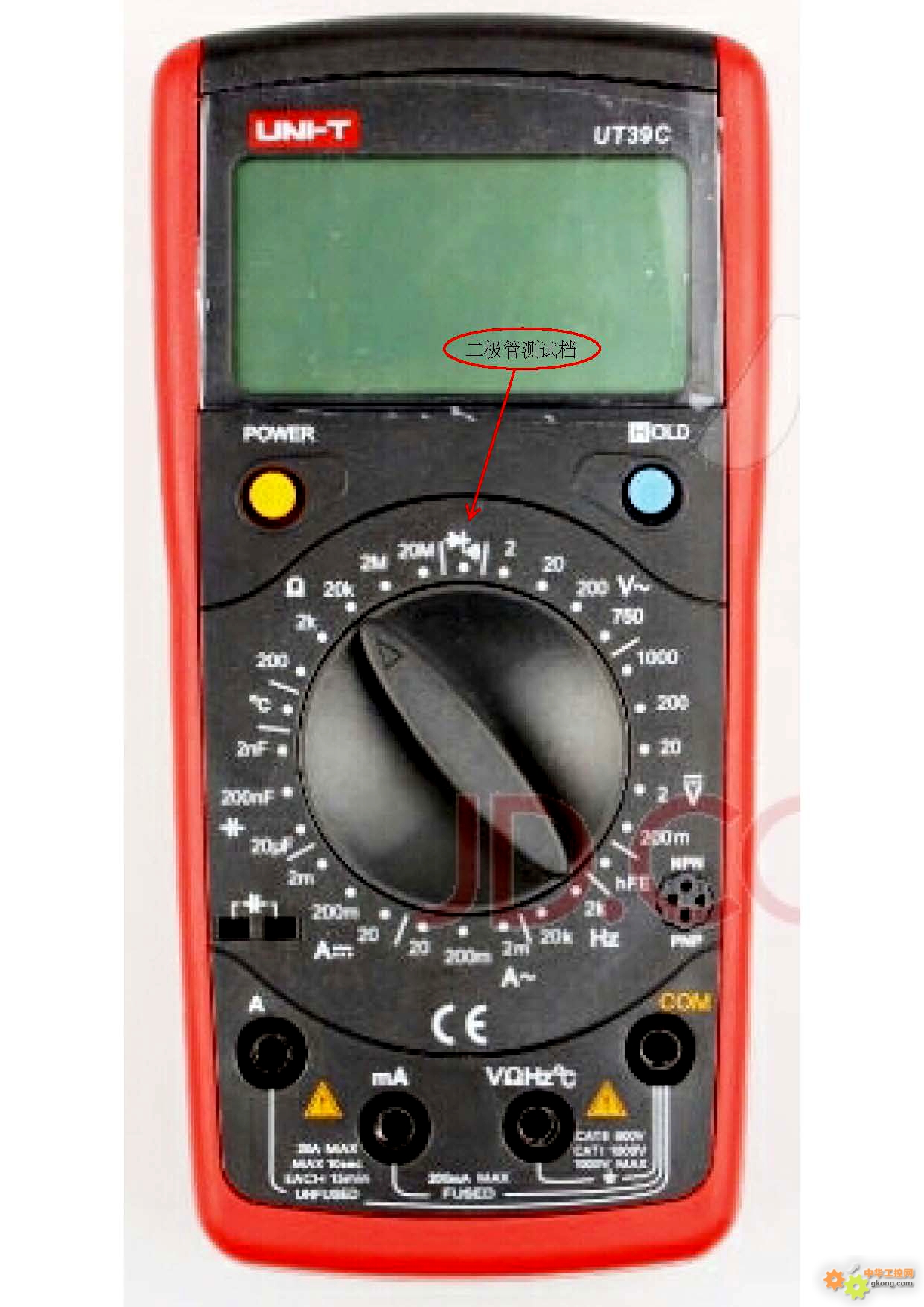

使用数字表欧姆档,怎么测量啊。原来使用指针表会,使用数字看不好了

用数子表的二极管档,测量管压降。

对,数字万用表有专门测量二极管的档位。

数字万用表不是有个档位专门用来测量二极管导通的啊。

我的意思是不用二极管那个档位,使用欧姆档能测量吗、

欧姆档也能测的啊。

二极管的特性就是单向导电性,管你用什么仪表进行测量。
正向必须导通,反向必须截止。数字表和指针表都是这个效果。
如果不是这样,百分之百是NG品。

能测
二极管有通断的
和指针表测试方法一样

二极管档

一回事正向导通、反向截止。
将数字万用表拨至“二极管、蜂呜”挡,红表笔对黑表笔有+2.8V的电压,此时数字万用表显示的是所测二极管的压降(单位为mv)。正常情况下,正向测量时压降为300~700,反向测量时为溢出"1”。若正反测量均显示“000'’,说明二极管短路;正向测量显示溢出“1”,说明二极管开路(某些硅堆正向压降有可能显示溢出)。另外,此法可用来辨别硅管和锗管。若正向测量的压降范围为500~800,则所测二极管为硅管;若压降范围为150-300,则所测二极管为锗管。
