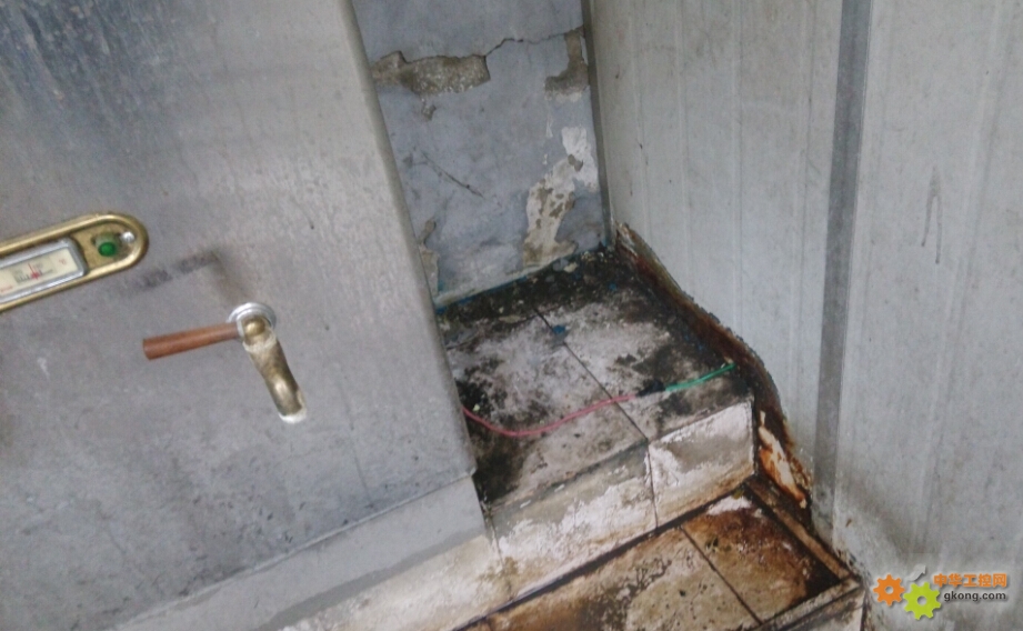

上电有员工反应,电热水炉有麻手的感觉,于是电工过去将 电热炉 外壳 与 大雪 接了一根 说就正常了,各位看看这样可以吗 ?
安全接地一般如何做,如不安全,需要如何整改?

我想他这个到底接到了哪里?

直接整个漏电开关

像楼主说的那样,楼上整个漏电开关,那这个开水就可能烧不开了。

不规范,这样做可以起到一定效果但是遇到漏电量大的时候这就是个摆设

大雪是个什么?

用漏电开关吧。

这样做不规范,只能说是应负了事,不负责。要接到符合标准的接地端,饮水机要接漏电保护开关,有漏电要查加热管,更换不漏电的加热管才对

这个接地不好,易腐蚀时间长了接地电阻就大了

这个应当是热水器的加热管要换了!
这样做确实不太好!
