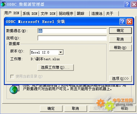

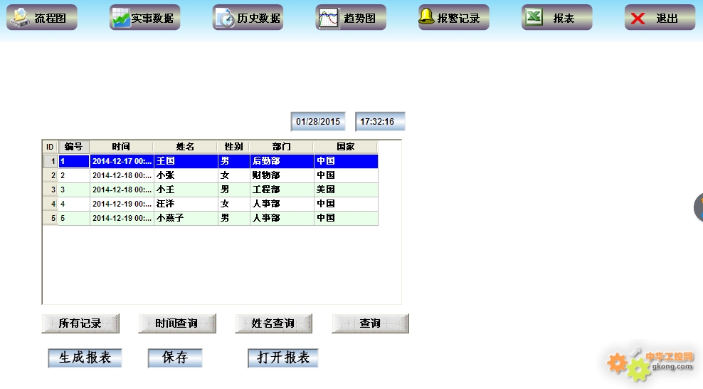

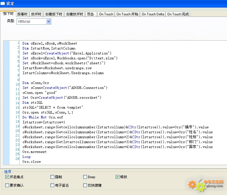

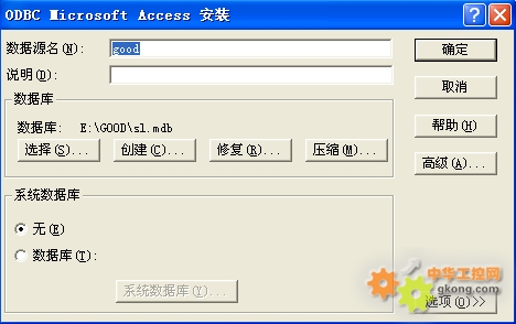

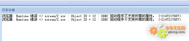

连接ACCESS数据库没有问题~~相将数据库文件转成EXCEL文件的报表,只能在第一次的时候能成功,后边的就说不支持
所需的属性。还想问下除了用VBS脚本写还能用什么方法将数据库文件转换成报表。

主要是想问一下有什么样的方法可以快速的将读取数据库的数据生成报表方式。
