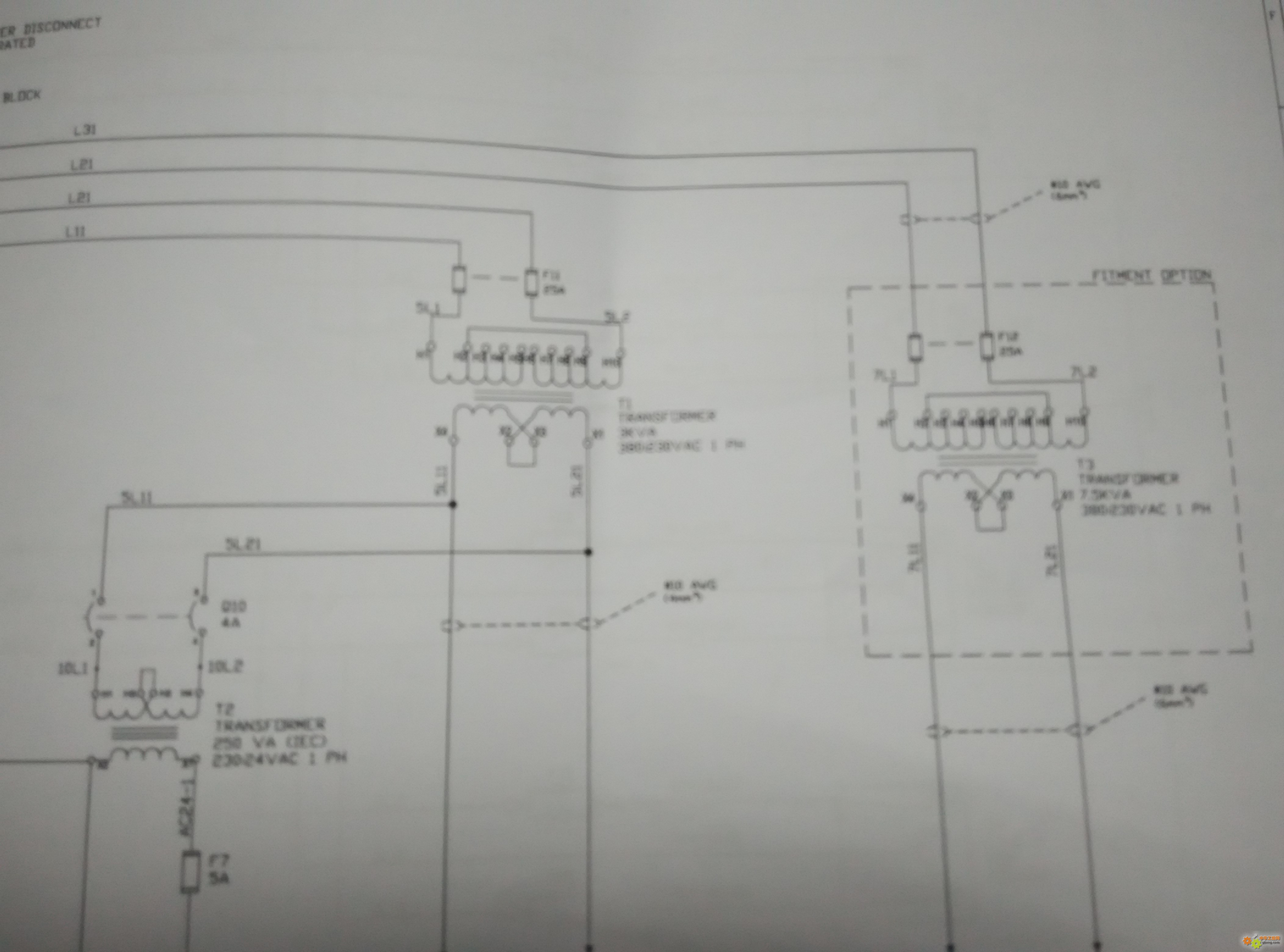

变压器室7.5KVA,的,放在电控柜外面背部,原理图见下面,另外还有一个3KVA的变压器,当主闸合上以后,保险丝底座马上亮红灯,保险丝烧坏;试了几次均如此;
1.7.5KVA的变压器进线端用25A的保险丝,进线端电压380V?  如果输出侧负载断路器没合,实际输入测电流上电启动电流有多大?
2.变压器的安装板发现有打弧现象,但是我们用摇表测变压器对地绝缘,没问题

把变压器单独上电,出线完全拆掉,不就知道是负载还是变压器本身的问题了?
变压器的启动电流可以忽略,启动电流的大小,取决于所带负载的大小。

输出侧断开负载还烧保险丝变压器一定有问题,不对地也有可能匝间短路,空载通电冲击电流不会很大,而且时间短,保险不会马上熔断的

先把输出侧拆掉,确认下问题出在哪部分,再对确认后的问题进行处理。这样查起来就省时间。

看H1~H10的跳线有没接错,如果没接错的话,基本就是变压器挂了!
