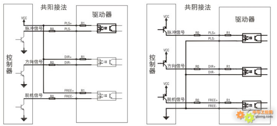

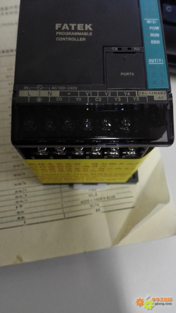

FBS-14MA与步科2M530步进电机驱动器接线求指导
是不是可以这样接:脉冲+Y2、 信号+Y3、空转+Y4;脉冲-、信号-、空转-共接C2 ?

C0、C2中的C,表示公共端,C的意思来源于COM。不过你这个PLC好象不控制步进电机,好象是一个继电器输出的。我没有具体的型号手册,只是看起来是的。控制步进电机要晶体管的才可以。
PLS为脉冲,DIR为方向,FREE不接。

MAR貌似继电器输出,MAT晶体管的才有脉冲

要用FBS-14MAT2-AC NPN型晶体管输出。

(┬_┬)我这个型号确实是继电器输出,不过我不是直接驱动步进电机,我是给驱动器信号,只是发出脉冲而已,这也不行吗,继电器输出PLSO指令是不是没用啊?

确实是继电器输出,不能发脉冲吗,低频率的也不行吗

o_O不能用这个MA的输出脉冲吗,只要脉冲就行啊555555

继电器开关频率低

继电器型的,没有脉冲输出功能的;
