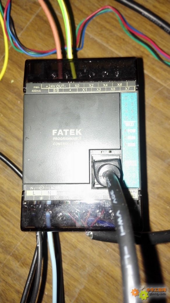

请问各位前辈,FBS-14MA 左上角的24V OUT接线端子是指PLC可以输出24V直流电吗,如果是,要什么指令吗还是插电就能输出?
还有这PLC输出端口Y输出的控制信号电压大概多少?
求各位大侠指导!多谢多谢~

这个24V不用指令的,LN通电就有输出电压的。Y输出只是个开关量啊。

通电就可以输出!

电流小啊,带不了多大东西吧。

如果是大型工程上应用,直接无视掉PLC上随机自带的低压电源。
因为采用PLC的低压电源供电,是有风险的,会随时把PLC本身弄挂掉的。

嗯嗯,我就是用PLC给步进电机的驱动器供电,就是没反应,不知道是不是电流太小的原因

给步进肯定不够用吧
