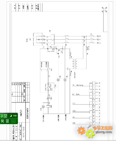

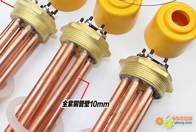

给380V电加热通电后
电加热棒一直有电但是电加热不工作
,当水箱里面的温度低于一定的温度时才工作。
这个电路是怎么设计的,到底怎样接线才能实现这个功能。

加上温控电路就能实现你的要求了。

装个温控仪,温度探头放在水箱里,接触器控制加热棒工作,按要求线接好就行了。

发表于:2015/1/27 16:17:32
回复 #1楼 honghaii
我的温度控制使用plc实现的,
不知道这位前辈能否给小弟附上接线图

装温控器控制温度,要让加热管不加热时带电你控制两相就可以了

发表于:2015/1/27 16:57:28
百度找了一个给你,你接得来吗
