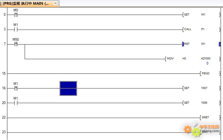

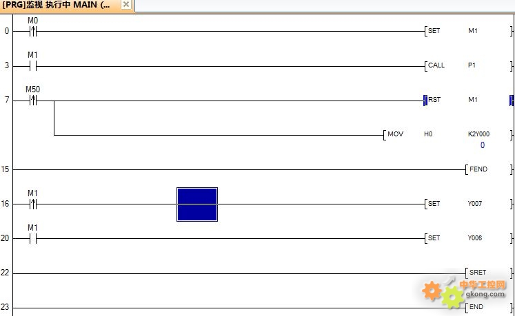

请问一下各位:
我使用GX work2对FX3U调试时发现如下问题,百思不得其解,望坛子里的朋友指教。
1.首先源程序如下图

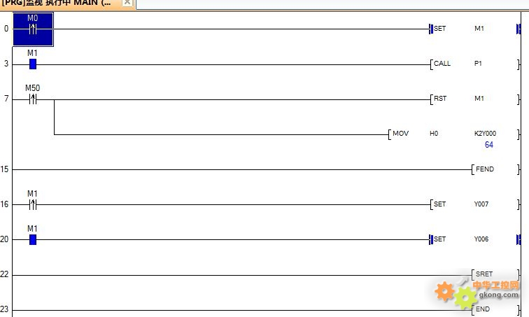

发表于:2015/1/24 20:01:41
2.对M0进行置位后,M1、Y06、Y07也分别置位,该步操作正确。

回复 #1楼 miss_cloudy
3.3.对M50进行置位,所以的元件清0,该步也正确。

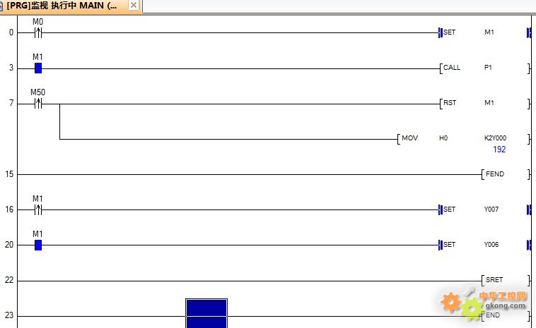

回复 #2楼 miss_cloudy
4.4.那么问题来了,当我把M0再一次置位后,为什么Y6置位,而Y7却不可以置位?

回复 #3楼 miss_cloudy
截图漏了,子程序P1在16行处。

发表于:2015/1/24 20:40:25
3行处并上一个 M1下降沿,问题可解决
深究其原因。。。。坐等高人。

发表于:2015/1/25 11:48:34
回复 #5楼 977998309
其实是我把20行处的ldp m1换成ldp m0也是可以解决问题的。
只不过我不明白,为什么set m1线圈后,Y8能置位,而Y7无动作?

发表于:2015/1/25 11:49:43
回复 #6楼 miss_cloudy
是16行,不是21行。
