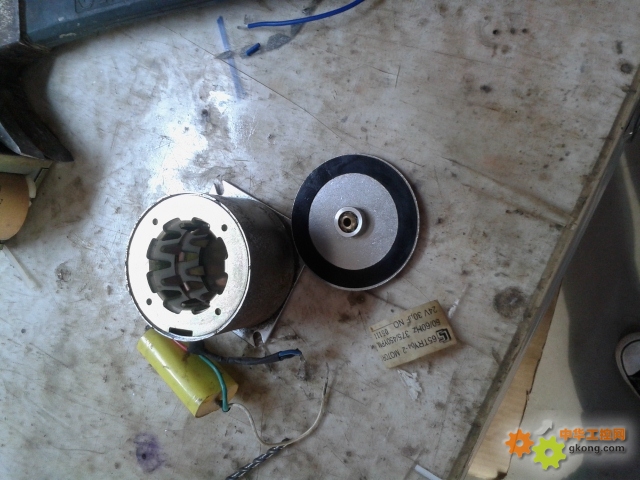

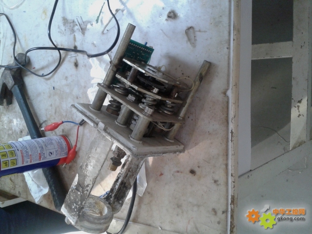

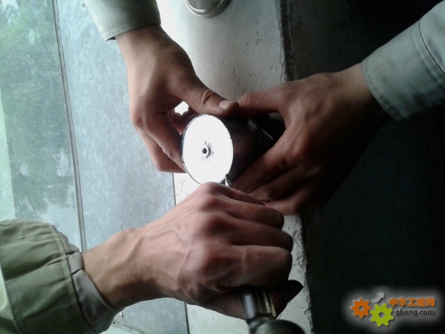

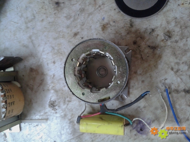

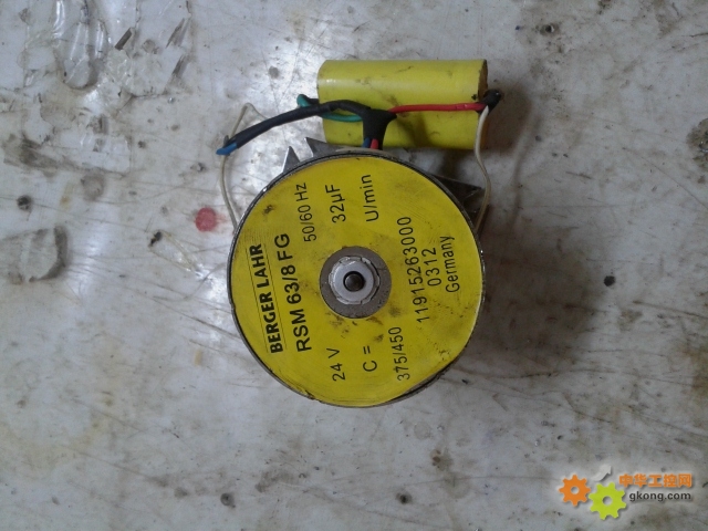

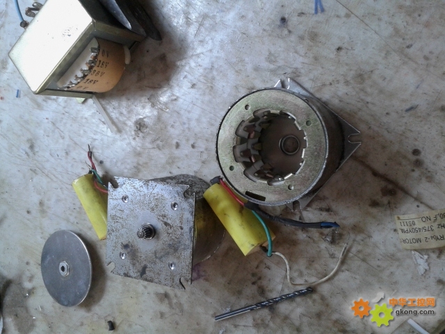

[face=楷体_GB2312]车间恒温恒湿的温度失控,温度升高,经查冷冻水比例阀不动作,一直以来这套设备都是工程安装商在负责运行维护,协力厂商调人过来维修,确认比例阀电机不转,要更换,因为设备08年上的项目,现在找不到以前同型号的比例阀,装新的还要改管道(安装尺寸不同),报价太高,任性不起,叫电工去拆下小电机自己动手处理,小电机是永磁电机,估计是使用太久平时没维护缺油卡死,处理一早上现装上OK!以下上图
