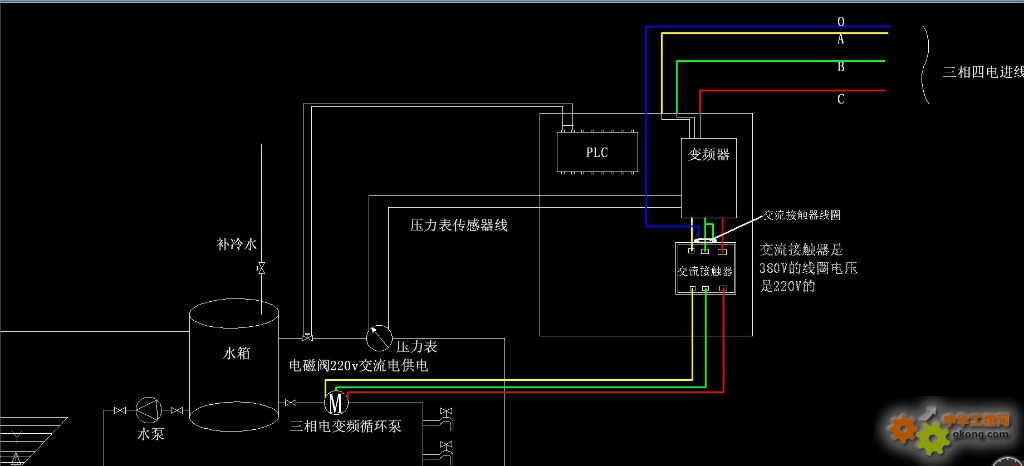

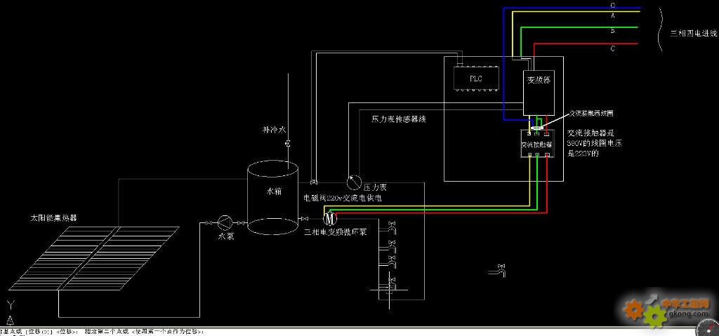

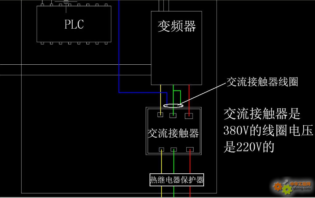

工作原理是当电磁阀打开时或者水龙头打开时,也就是说当压力表的压力泄压式变频水泵开始工作达到设定压力停止,请问这样的接线是否正确如不正确请指出在哪里,谢谢各位。

大哥你是土豪啊,做这个一个管道加压泵就可以了,还要变频吗?就算你有钱任性,变频器下面也不用接触器的

但是我们就家的配电柜全部都有,还有热继电保护器呢?

接触器应该接在变频器输入端吧,接输出端是弊大于利啊。你这里PLC是做什么用的?

控制太阳呢循环系统,和水箱温度的。我们做的是定温放水

只能说,别具一格的设计思路。

变频器应该接在输入端,作为启动和停止控制的。

接触器可以省掉了,又不做工频切换不需要输出接触器。

同意楼上 变频不用

只对变频器回路做说明:
变频器输出不需要接触器,不需要热继电器保护器,变频泵的启停控制请直接控制变频器面板或者相关的使能端子。
定温放水系统?就是维持水池水温的对吧,为什么水池内部没有搅拌装置?感觉如果是要求精度比较高的话,加冷水的管道和放热水的管道还必须要流量阀才得,也就是要算好,温度高了多少,就要添加多少重量的冷水进去,和排放多少热水出来。
