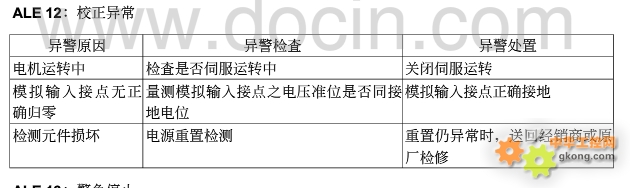

台达ASD A1021AB伺服 上电报ALE12哪位大师 修过求指点下! 没修过的也给分析下啊!谢谢啦!下面有图
