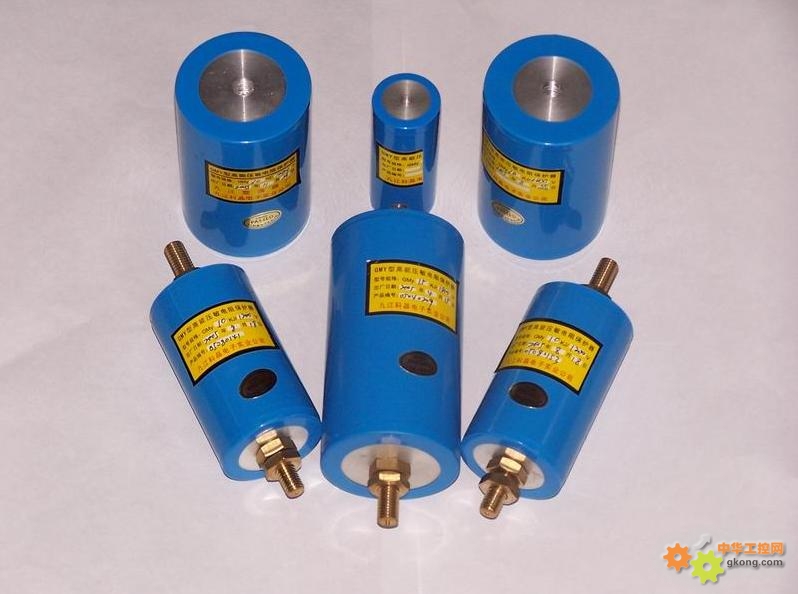

过高的电压可能会损坏器件。电子线路中常用的保护措施是压敏电阻。但是电气线路的能量比电子线路大得多,当高电压持续较长时间时,压敏电阻会因吸能过多而损坏。所以压敏电阻不适合电气线路。
请问有没有别的更好的办法呢?比如,电压过高时干脆切断电路,过会再恢复?

感觉用大功率的压敏电阻效果是最好的。
如果你用线路板,CPU还没来得及反应,变频器等电子元件的工控设备立马就挂了。
用大功率的选的,你想要多大的应该都有吧
