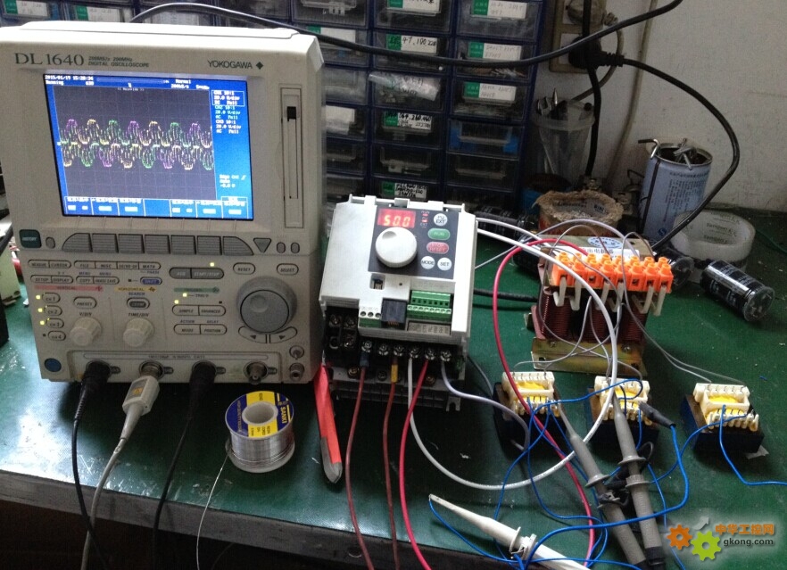

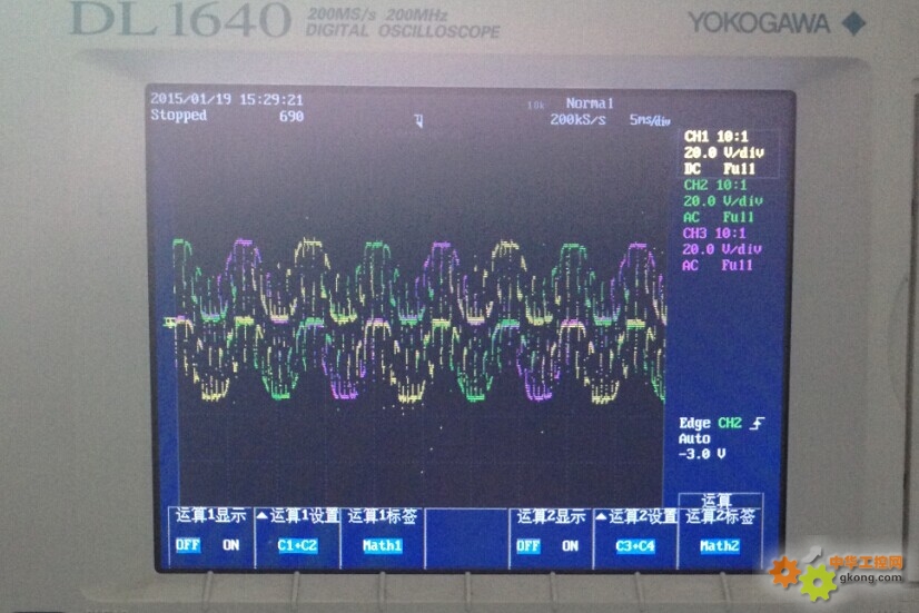

按照咸工给的单相电源变三相电源电压波形验证了下

大侠们有好的办法吗!正弦波不够完善

电压波形不行,电流还是可以看看的。

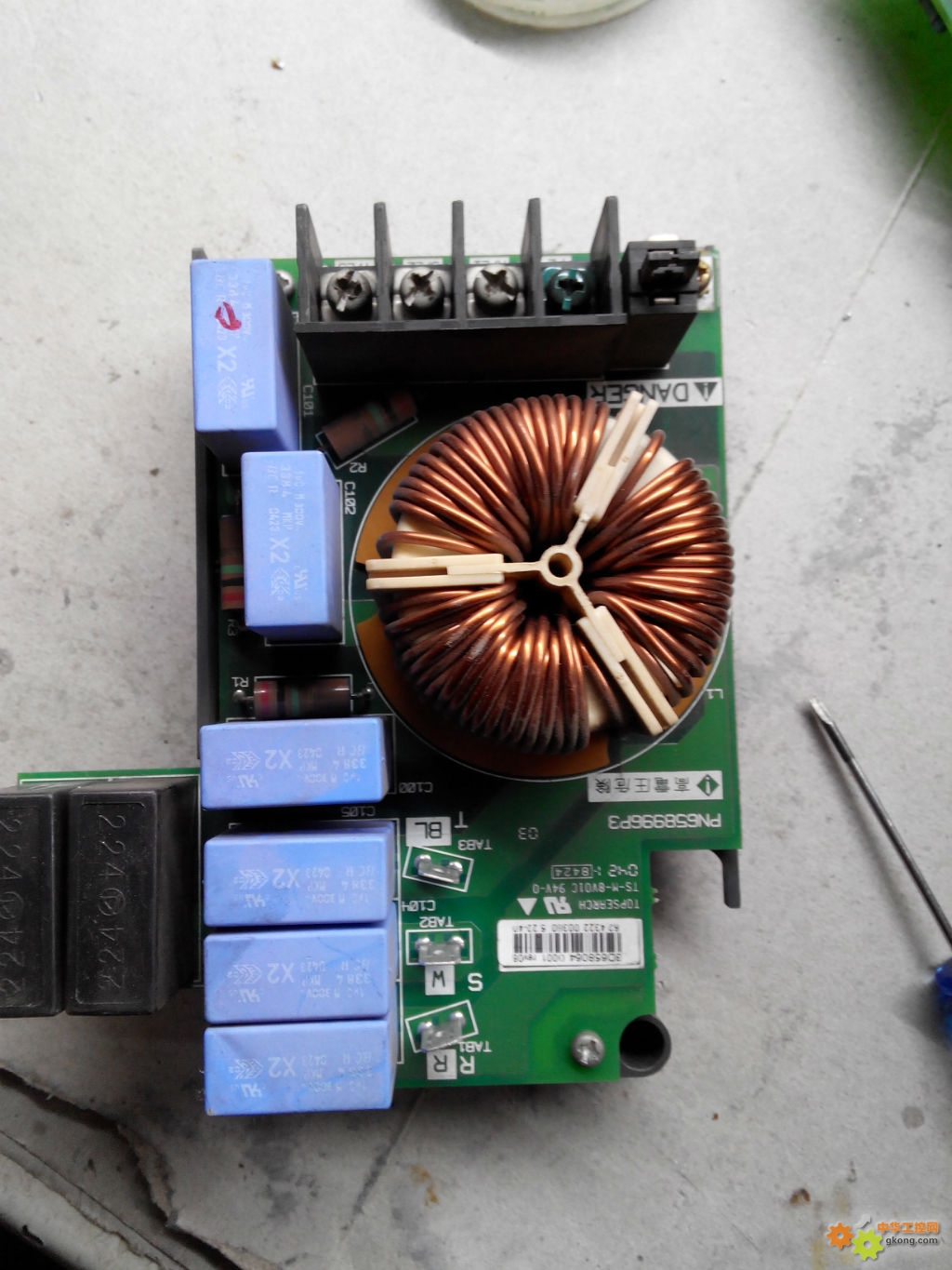

加个滤波器

横河的示波器不错啊

有同样想法,建议在3相变压器次级接类似于施耐德的电抗器组件,

手没有!不然可以测试下,买三相的EMI滤波器不知道怎么样

也应该可以,不过要接在变压器的次级才可以,否则会跳过流

我也和楼主一样试过!波形不行!输出电压就变了哦!后来就没有搞了!期待楼主成功!

好的!过几天上图!在筹备中!应该可以
