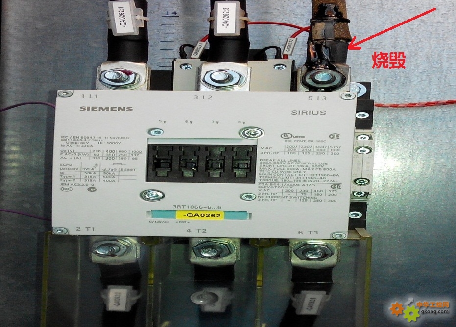

如图所示,图上的c相进线接头处烧毁,设备是德国的热处理炉,主要负载是加热器。
请帮忙分析下,产生这种现象的原因,谢谢!

松动,电流变大,发热。

应该是加工时就有瑕疵

接线端子松动

冷压端子没压紧

接触不良造成,螺丝没压紧或线耳没压紧。

安装时螺丝没压紧,导致接触面接触不良,有接触电阻,过大电流发热,时间长了就成这样,我也碰见过这种情况,烧的太狠,最后把空开也换了。

如楼上几位所说,应该是线头松动或端子没压紧所致。

极个别线头的问题,不是接触器的问题,也不是电缆线的问题,归根结底就是线鼻的问题,也可以称作线耳的问题。
简单的讲,就是线耳和电缆线剥皮了之后的铜材接触的问题。
大功率的线路,对电源线接驳质量要求极高的呀。
君不知,大多数单位为了根除电气火灾隐患,不惜购买检测设备让机电维修人员进行点检制度,其中就有红外温度探测仪。
