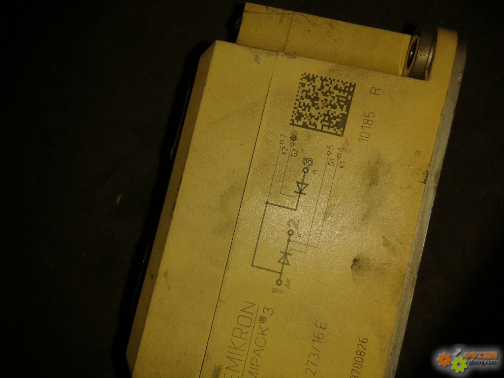

请各位前辈指教下这个可控硅模块怎么测量好坏,

用量二极管的方法,借你的图说说,1,2正反量都不通,4,5会通,有阻值,看产品阻值不下定,1,5也不能通
