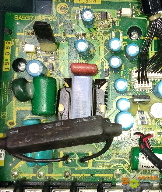

这款富士变频!老是烧那个10W20欧的电阻?是怎么回事?

富士通用型,FRN7.5E1S-4C

总是烧?是不是功率小了点?用20W20欧的换上看下。

原装的也是10W18.5欧的,

可能别的地方还有问题

电容是不是漏电厉害
