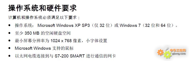

发表于:2015/8/24 11:36:20
WIN8以上系统不支持S7-200 smart软件
