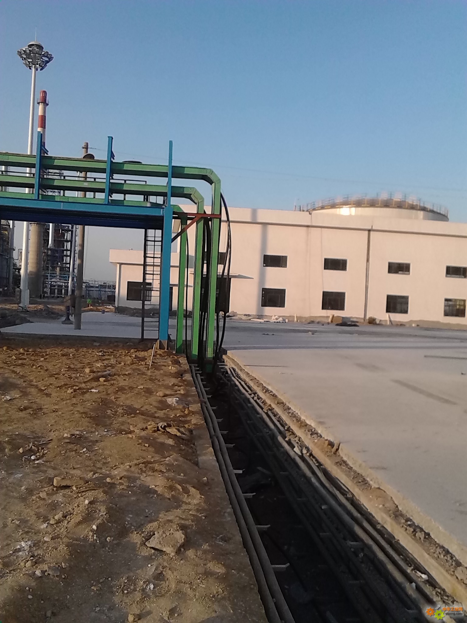

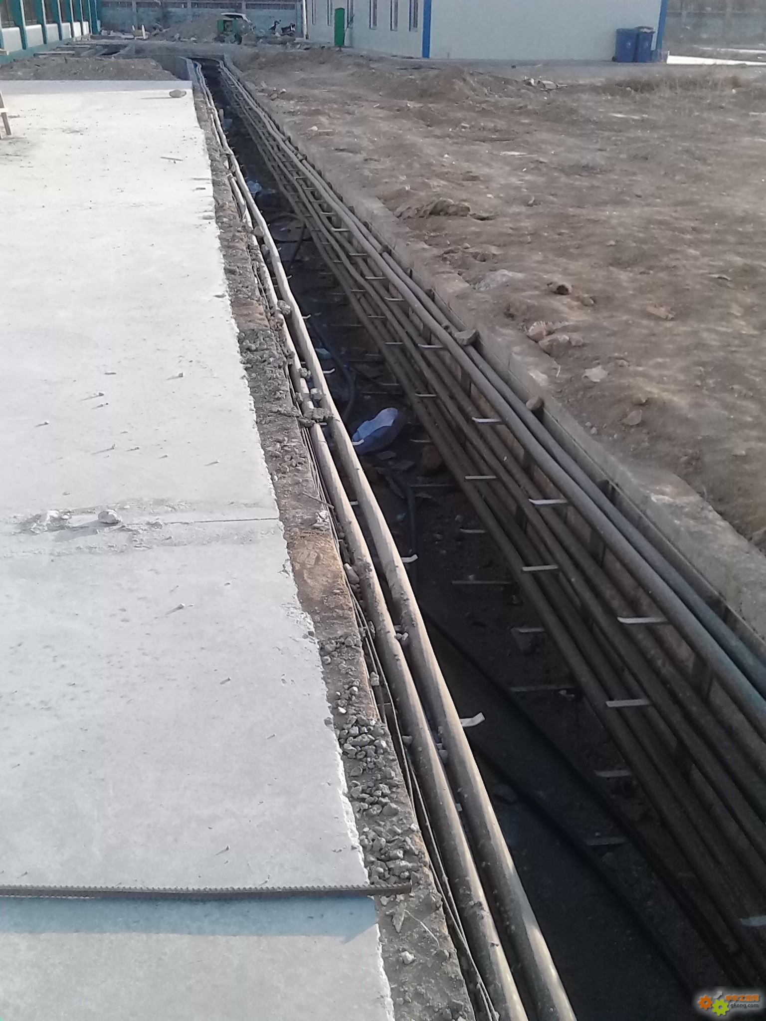

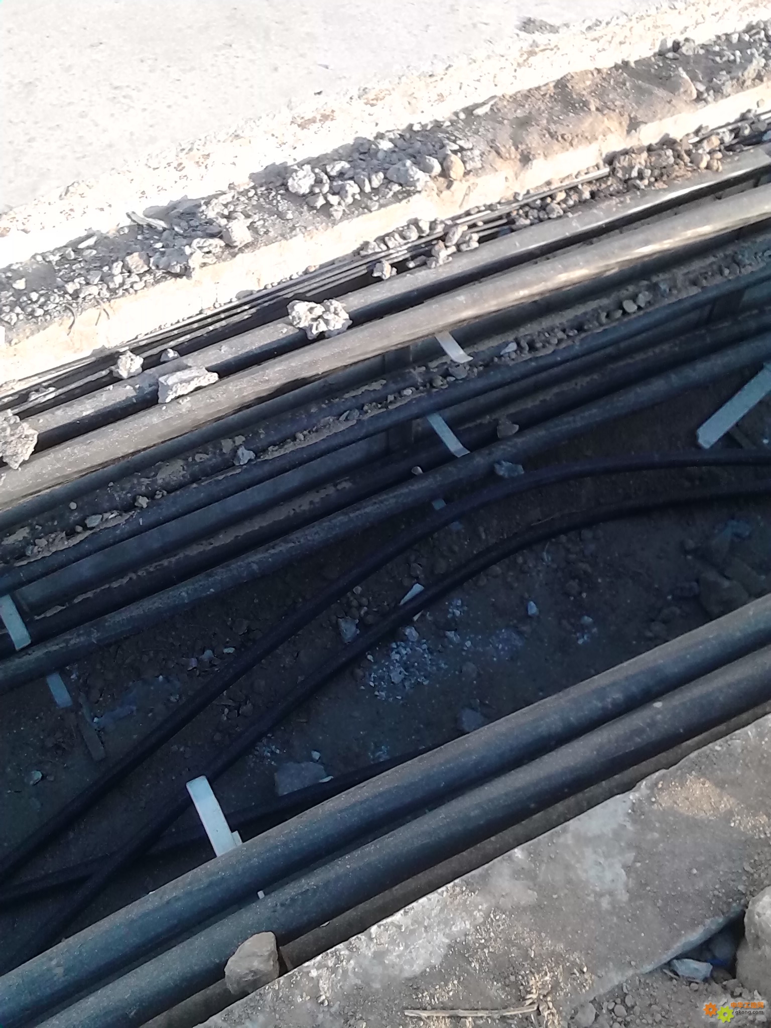

先前厂里的动力电缆都是直接扔到电缆沟里的,然后上面在填埋沙子上层用水泥磨死或者用盖板盖住。
到了新厂区看到厂里的电缆沟里的电缆如此布局,看着比较清晰,不知散热性能和电动力性能如何,比传统的直接扔到电缆沟里是否性能好。

肯定这样子好啊,看起来也舒服。

好多了,以前那么干的电缆现在都废了,扔里边时间长了全被沙子埋了,发热老化全爆皮了,直接短路伺候

呵呵,等哪天电缆线故障的时候,遇到以前的老放线方法的线槽你就知道什么叫痛苦了。

这个比较正规。

看来你们那里也为了省钱,没有用桥架。

桥架还是有的,不过从施工的方便性和投资看,条件合适的还是用电缆沟

埋在地下的有很多安全隐患

电缆少直埋 多了就需要电缆隧道或电缆沟施工
