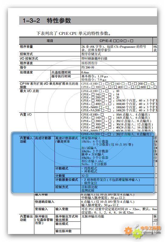

CP1E-E30SDR-A带不带高速计数器输入点? 哪位大神指点下,谢谢!

以下是引用juyongjin20052015/1/10 16:48:03的发言:
型录上写的明明白白。
