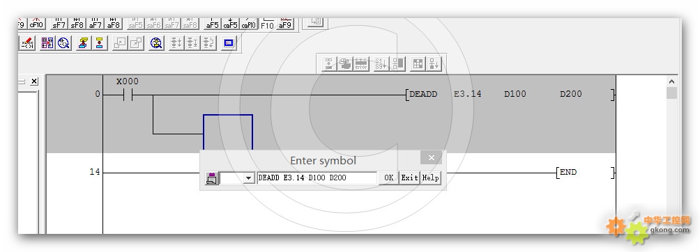

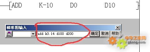

3U的不是支持小数输入吗为毛还报错

没看错的话你是有小数点的吧 小数不能这样子嘀 哪是浮点数了 得转换

k是10进制的常数

ADD是整数的加法指令
DEADD才是浮点的加法指令
K3.14是浮点数

楼上都是正解~你也可以乘以100后再进行处理~!

如二三四楼所说,小数通过指令和表达方式来区别。

指令错了
