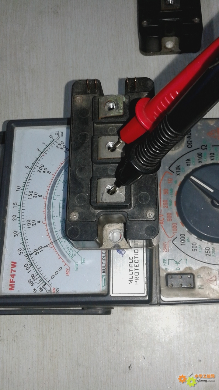

模块电阻低看还能用?

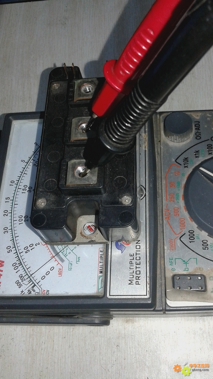

如图测得一条3000K另一条680K,触发打开,截止都正常

既然模块有毛病了,就坚决不能用,别到时候出问题!有一次,我测量模块跟别的稍微有点异样,就抱着试试看的心态弄上了,结果炸了。

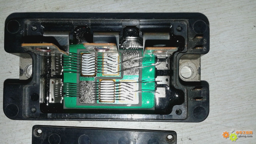

可惜!打开内部很干净。

这玩意受谐波影响发热挺厉害的,容易击穿,就现在单位还有一大片坏的没有更换,懒得换,现在的产品质量太垃圾,炸坏的时候心脏受不了

阻值不是判断好坏的标准,只能这样说,按你的阻值,即使有问题,还不至于炸机,炸机都是触发有问题,导致直流正负直通,大电流,遇到过英飞凌的有问题,在上电瞬间,轻微的响声,没有那么严重,反正已经拆了,上网看看国产斯达模块的测试标准,也许对你有些帮助

你的是可控硅还是IGBT?,如是可控硅不能用,如果IGBT触发极要短接再测。
