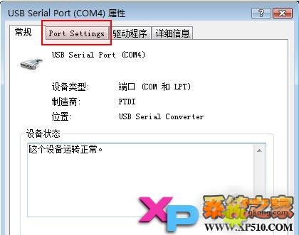

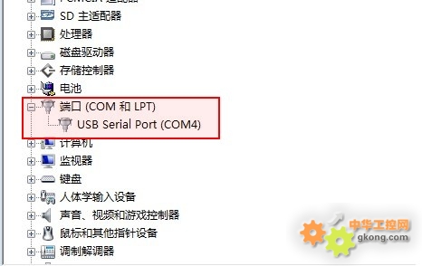

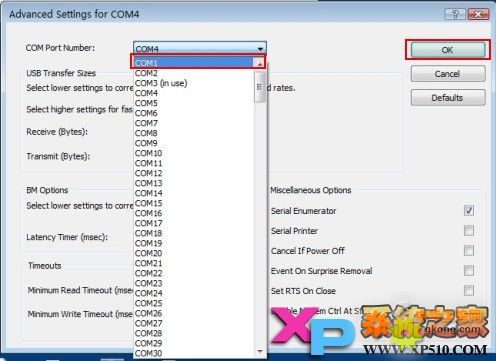

问题描述:用户使用笔记本电脑连接串口工控设备,由于笔记本本身没有串口,只能通过转接实现。用户使用的是市场常见的USB转串口接头,连接后操作系统默认的是COM4(或其他),但该设备要求必须使用COM1口,如何修改?
以下以力特(Z-TEK)USB2.0转串口转接头(型号ZK-U03-2A)为例进行操作:
1、按照要求安装转接头驱动程序,在“设备管理器/端口”下,可以发现一个“USB Serial Port(COM4)”,如下图:

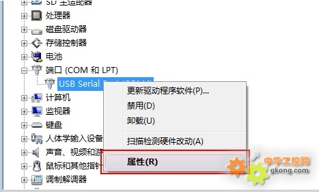

2、右键单击“USB Serial Port(COM4)”,选择“属性”,如图:
3、选择“Port Settings”选项卡,如图:

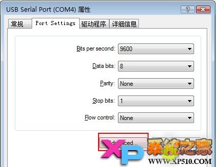

4、单击“Advanced…”按钮,如图:

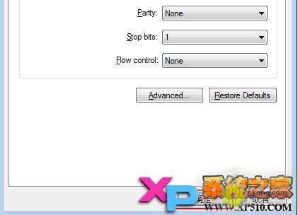

5、单击“COM Port Number”右侧的下拉箭头,选择所需要的端口号,如COM1,单击“OK”。如图:
6、单击“确定”。

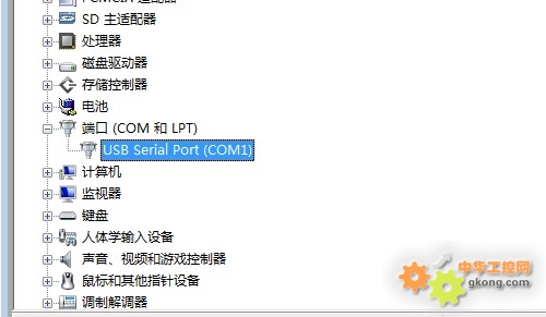

7、这时,设备管理器里面“USB Serial Port”的端口号已被修改为“COM1”。如图:
测试机器:
  天逸F50A,旭日410A,ThinkPad R61。
  测试环境:
  Windows XP,Windows Vista。
  注意事项:
  1、其他品牌的USB转串口的端口号设置可参考上述步骤进行。
  2、某些机型连接USB转串口后,可能无法设置指定的端口号,可尝试采取其他方法如修改注册表等,但均不能保证100%的成功

有时可能COM口前面几个被占用了,可能还要解除占用才能改为低口。

呵呵;COM1一般被占用的,除非你占对应的驱动删除掉才可能更改成COM1;
