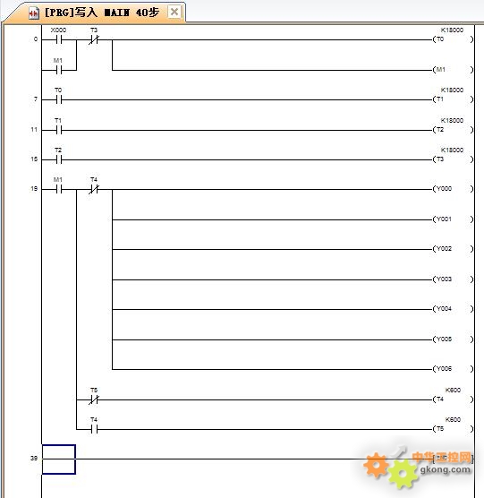

我的要求是y0~y6开1分钟然后休息一分钟一直这样2小时,但是运行的时候就开始亮一分钟就不动了

程序呢

未仔细看。
好像T4接通后就会断开,因而T5不能接通。

你的程序对吗?K18000是多少了

28 ANI M5 好象有问题

回复 #3楼 mjinbao
是呀断开后想让他有个1分钟的停止在启动

回复 #4楼 yejingmao
想让下面的总共循环2小时

闪烁电路加定时电路
