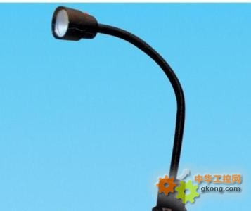

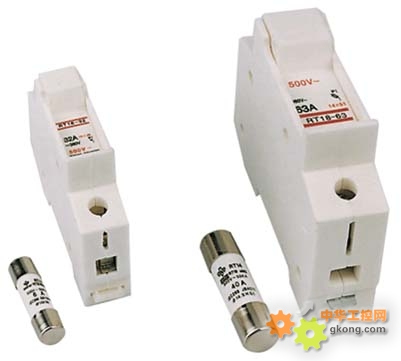

一台设备开不动了,检查熔断器烧了, 换了1个, 没烧,运行了1分钟不到,又烧了。
于是我查看图纸,那个保险是变压器出来的26V电源的6A保险, 通过硅整流带几个电磁阀, 还有后来增加的一个设备照明灯也是从那里接的。 我想肯定不是灯的问题,灯都亮了。  于是把电磁阀的继电器都拔了, 这时的手里只有2A的和10A的保险了,先换了个2A的,上去就烧了,看来是太小了? 换个10A的算了, 结果还是一上去就烧了,难道这个保险本来就是坏的,换上之前也没测一下,否则要烧也不应该烧这么快啊,最先换的那个还用了的,  又回去找了几个6A的, 这次我测量了保险是好的,换上去还是马上烧。
   看来不是电磁阀的问题了, 难道还是灯具的问题? 卤素灯泡,电阻很小,我把灯泡拔了测量灯具两根线的电阻为无穷大,灯泡本身不会出问题的。
   为了更进一步确认是哪个的问题,我把灯具的线拆了,把电磁阀都恢复,换保险开机使用一段时间,再没烧保险。
   估计为灯头部分松动,有时有短路的现象, 灯具换了,36V的LED灯泡用在24V上亮度差不多,建议都用LED灯泡吧 。

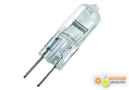

发表于:2015/1/5 20:06:30
反光镜的图片就没找到了,
最后我确认的原因是 金属反光镜与卤素灯的两个引脚距离很近,而那个金属反光镜固定螺丝是松的。
而设备多多少少会有点振动, 时不时地来点短路, 你测量时它可能没接触上。
不积硅步,无以至千里;不积小流,无以成江河;九层之台,始于垒土。   好好学习,天天向

以下是引用hwl123在2015/1/5 19:11:08的发言:
以下是引用step1在2015/1/5 18:43:42的发言:
以下是引用twtynijj在2015/1/5 18:37:13的发言:
表情这种情况只能是断开一个了试试 话说低压电 电流都比较大
要是用几个小时再烧呢? 没有规律的烧,看你怎么检查?
你测量全都是好的。
正常保险选择都是有一定余量的,从你描述的来看,你测量都是好的只是说明电路没有严重短路,只是负载的电阻变小了。这时可以通过分别断开负载测量电流的方式来判断。另外,如将照明灯换成LED灯,你的保险还用6A的恐怕就不合适了。
你应该清楚熔断器保护的是什么?  这个不是电动机的热元件,可以保护电动机, 这里保护的是变压器和线路的短路保护,灯泡和电磁阀保护不了。 6A肯定是在变压器承受的范围内而不是负载变化了就需要换型号?
