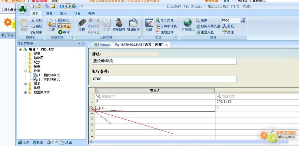

这一行含义是啥,特来请教!

表达式=变量

发现不用这行的话,作完一次计算后,不能清零,那请问第二行的含义是啥呢?

回复 #2楼 liuxd6909
CTOF=0完成清零

相当于触发条件,用一次就结束。

相当于触发条件,用一次就结束。
谢谢!
