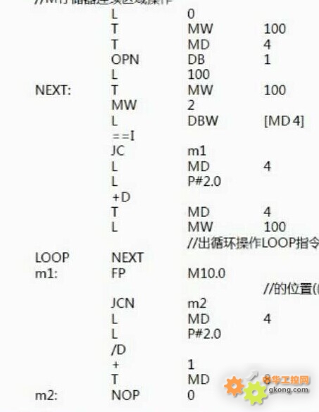

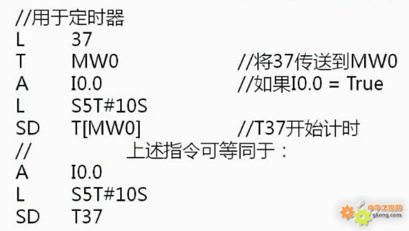

一段启动定时器指令

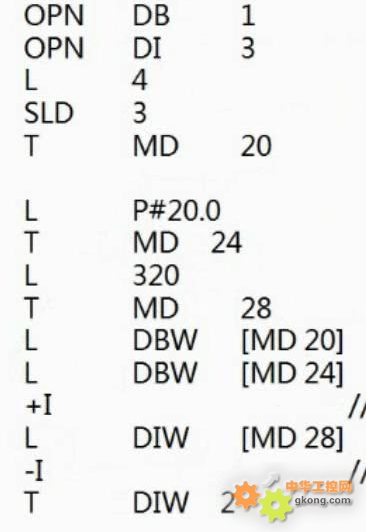

加减运算
找1个数

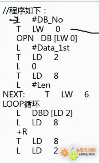

求平均值
汇编语言

   原来看到单片机用汇编搞,感觉太高深了,后来用C语言玩了之后,觉得简单多了 ,这个为什么还要搞得这么麻烦呢?

因为基于以下原因:
1、早期工程师使用的手持式编程器无法输入除STL以外的程序,为了保持与早期程序的兼容性以及工程师的使用习惯,所以STL仍然作为标准语言提供。
2、SCL语言作为附件包提供,是需要付费购买授权才能使用的。
3、SCL仍然需要编译为二进制指令传送给PLC进行执行的,所以执行效率要低于STL语言。
