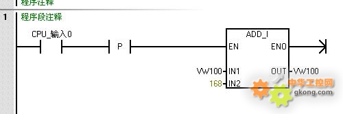

比如说X1活动一次。D0数据加1 再动一次 D0 数据加1+1 再动一次 数据加1+1+1.。。。。怎么实现?感谢!

我的意思 是手动增加脉冲 比如一次增加168 第二次增加到168x2 第三次增加到168X3。

发表于:2015/1/4 19:38:07
那就做一个加法指令就是了。
我这电脑只有西门子的软件,其它品牌PLC指令一样的写.

发表于:2015/1/4 20:06:54
ldP X0   ADD D0 K168 D0

发表于:2015/1/4 21:02:37
回复 #7楼 ZCMY
第一次可以这样,但是我后面还有好几个这样的 累计。。。。。。怎么办
