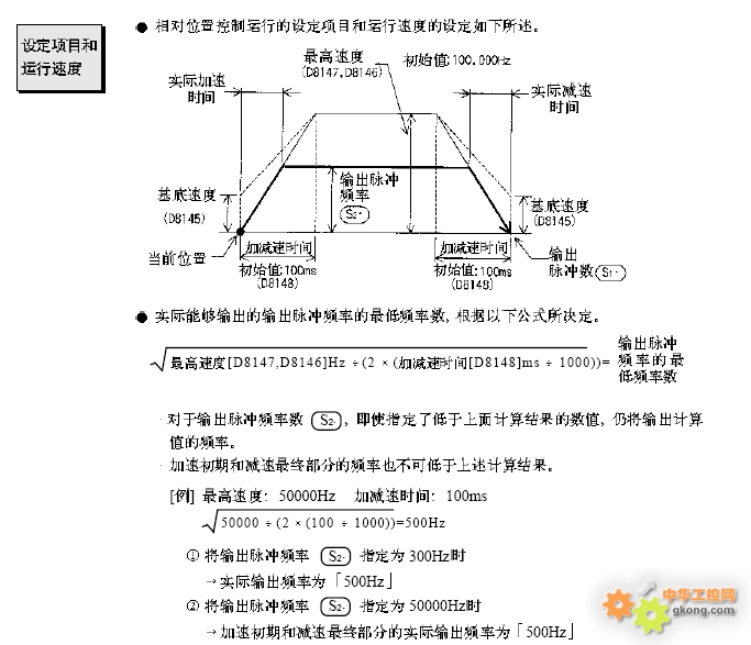

如题:最近做了个PLC控制步进电机的东西,用的是DRVI指令,但是每走一步,感觉动作很硬,很冲。有没有办法设置加减速,比如加速起步,减速停止。?先行谢过。

这个指令对应有特殊寄存器D8148设置加减速时间。

感谢版主,直接赋值给这个就行了对吧?

直接赋值,但也要注意,赋值后,你制定的脉冲频率还有个实际输出的计算

回复 #3楼 fumz78
非常感谢版主,看了这个明白了。
