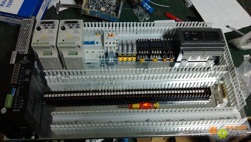

挤吧,可别伤着了哦,看你夏天怎么办

楼主把步进驱动的隔离变压器给省了吧。

感觉绝太挤了!

看散热措施和发热情况,或者以前有不有类似的装法,运行如何。

严丝合缝呀!
没一点其它的空间了?太挤了呀。

吧接线端子换成两层的,空间省出来就可以把PLC放下来

太挤了,变频器之间至少留5cm间隙,这个夏天时散热是个大问题/

夏天要吹空调才行

夏天怎么办?
配一台小空调??
和其他配件相比 端子真是太垃圾了
