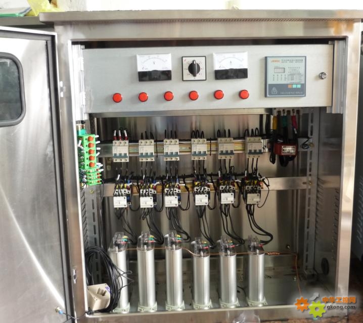

在低压侧集中无功补偿装置,现在全是智能控制哦。如再不懂 你可加Q群215894094我们交流哦
