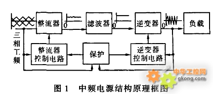

1  中频电源的工作原理

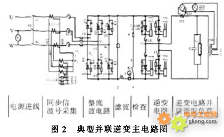

   中频电源装置是采用晶闸管、IGBT等电力开关元件,将三相工频交流电整流为直流,经电抗器平波后,成为一个恒定的直流电源,再经单相逆变桥,把直流逆变成一定频率的单相中频交流,提供给由感应线圈和谐振电容器组成的负载,联接成谐振电路。下面是中频电源结构原理
框图和典型并联逆变电路原理图

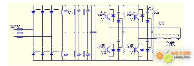

中频电源主要可分为整流电路,逆变电路,负载电路,整流控制电路,启动及逆变控制电路,保护电路等几部分。
1.1  整流电路
   用晶闸管将三相工频交流电,整流滤波为直流电提供给逆变电路,为逆变电路提供
能源。一般采用三相全控桥式整流。
1.2  逆变电路
   将整流后送来的直流电能,通过改变晶闸管的通断顺序,输出工作所需频率的中频交流电能。

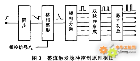

1.4  整流控制电路
   三相全控桥式整流触发脉冲的产生。主要工作过程为:自电源处取出同步电压信号,经转换电路产生同步锯齿波,进行移相整型,然后经过锁相、分频电路,形成产生相位互差60,双脉冲,依次触发整流桥的晶闸管。并通过控制触发脉冲的时刻调节晶闸管的导通角,改变输出直流电压,来达到调节功率的目的。集成触发电路分为模拟和数字两类,模拟的主要是集成锯齿波同步触发脉冲电路分离元件的集成,常见有KC、KJ系列,TCA785、TC787、TC788等,应用比较广泛,实际使用中间题也较多。近年也常见有使用数字式集成触发电路,主要原理为将计数器电路的计数脉冲溢出作为触发信号。而触发信号的移相则是由改变计脉冲的频率来完成。应该说整流触发控制电路是中频装置的关键部分,也是比较复杂,易出现问题的部分,需要重视
