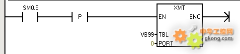

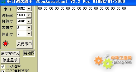

小弟使用CPU226CN,想实现PORT0与上位机的自由口通讯。现在使用USB转485线与PLC的PORT0连接。
但串口助手显示都是00,不知道什么原因。

你用S7 200 MODBUS作通信,那从站程序添加了没有?

我用的是自由口模式通讯的

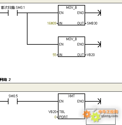

亲人,VB20里貌似保存的是发送字节的个数吧?

VB20保存的是发送字节的个数,从VB21开始依次是PLC要发送出去的数据哦?!

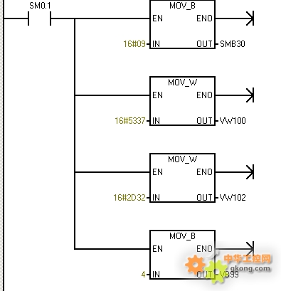

发表于:2014/12/29 15:51:53
回复 #5楼 guanyumou
大哥有没有程序的例子发我参考一下

可以在VB20中写上数字,在VB21及后后写上字母,数字之类的,在发送试试!
S7200发送很简单的!

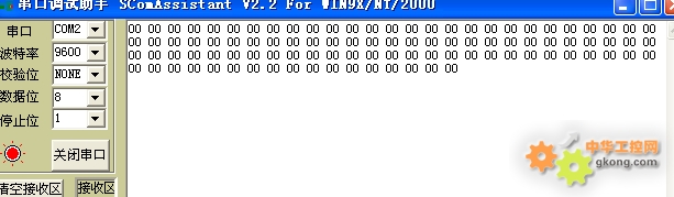

发表于:2014/12/29 16:22:21
回复 #7楼 qinhya
还是跪。

是不是不能用usb转485线的,一定要用西门子的PC/PPI线
