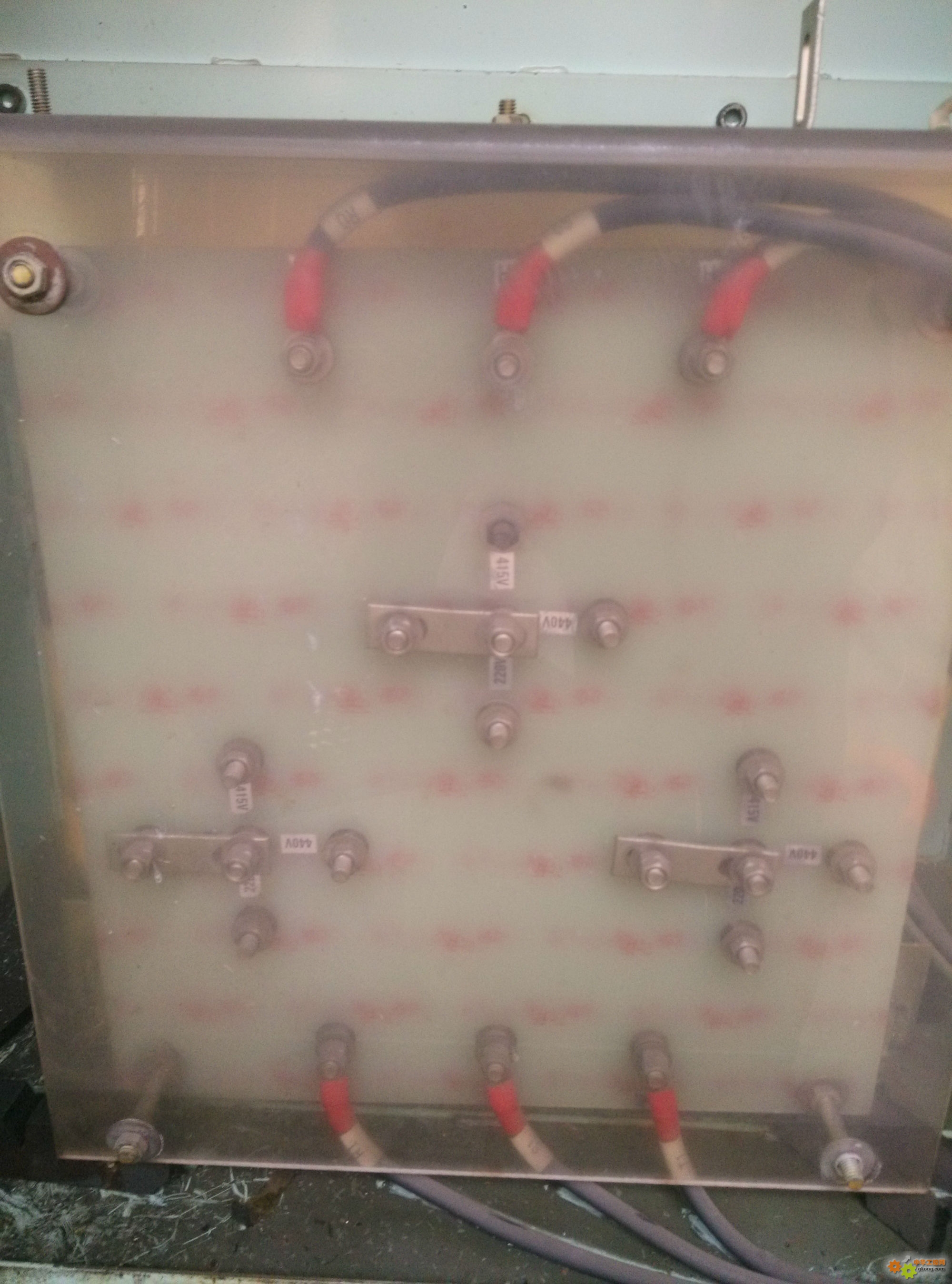

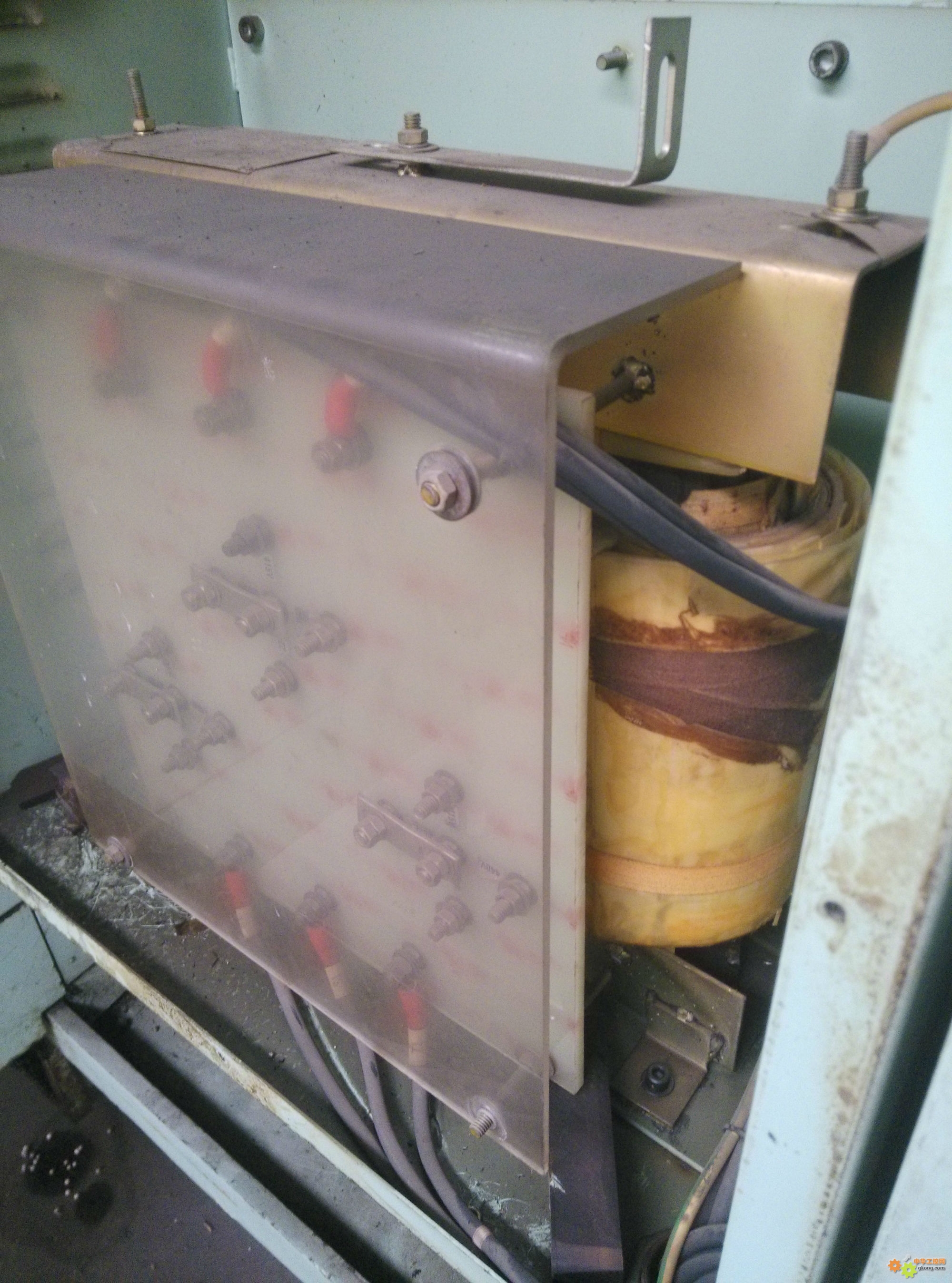

这是变压器吗?进线380V出线还是380V,有什么作用啊?

设备还不是接有电线吗,查线呀,查上下共6根线究竟是跑到哪里去了呢?

是不是电抗器啊

自耦变压器,手动调节输出电压。

如果是自耦变,那输出可以高于输入,也可以低于输入。

隔离变压器,输入输出比是1:1,输出中性线不接地,人触摸单根相线不会触电。

如果输入与输出是隔离的,则可能是如上所说的隔离变压器。

可以调压的隔离变压器

应该是隔离变压器。
