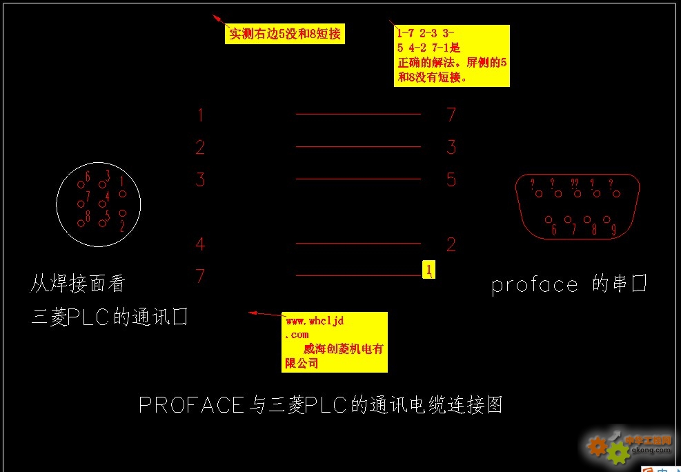

在网上查proface和三菱线制作,怎么也不好找,找到了一个还不对有误的。然后买了个3m的自己测量的发上网,供大家参考,如有不对请指正。

呵呵;GP2000与4000的接口不一样的;
另外像这个电缆,一般你买屏的时候商家都会免费提供给你的;

百度没找到呢。厂家送了一个电缆给我3m的他们没有6m的客户指定6m,我测量好了,自己做一个给他。

厂家给你3M了,那么量一下里面的通断不就行了,何必百度呢;

手册上面都有连线的做法

说实在的看不懂你的图上的意思? 不过精神值得学习
